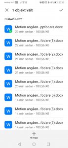

    Jag har nyligen skaffat en P30 Pro och är i överlag nöjd, men jag blir inte klok på Huawei Drive. När jag laddar ned en bilaga i t ex wordformat från Gmail så kan jag inte läsa det. Det är som att det fastnar i en oändlig loop i Filer där jag bara kan ladda upp eller ladda ner till drive, utan att någonsin komma åt att faktiskt öppna dokumentet. Jag har inte heller lyckats byta default-app för nedladdade dokument.

    Jag har inte använt Huawei Drive själv, men du kan byta default-app om du öppnar den app som för närvarande är default under Inställningar->Appar och väljer att den inte skall vara standard längre. Du kan ju testa det, och sedan prova öppna med någon annan app.

    Tack så mycket! Det verkar ha funkat efter att jag installerade en annan app för att öppna dokument (trodde enfaldigt nog att det skulle räcka med Google Drive och Dropbox som alternativ:o)
