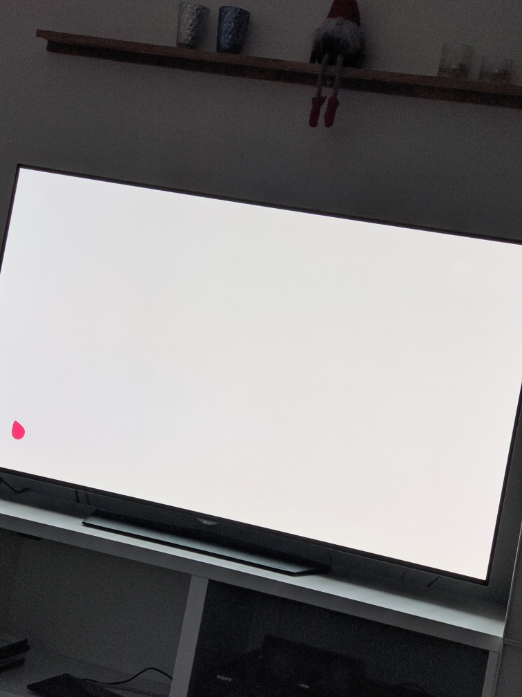

    CC Ultran verkar hamna i något konstigt viloläge eller liknande, jag kan spela en stund i godan ro på em.
    Sen kopplar jag ner och ett par timmar senare så trycker jag på cast symbolen i en videostreaming app och tv:n byter kanal som den ska till rätt hdmi källa. Men sen är det stopp, får ett meddelande ifrån tv:n att den inte kan visa denna videokälla.

    Det går att börja casta till den och på mobilen så börjar klippet spela men de är fortsatt svart bild.

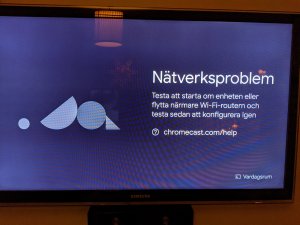

    Idag råkade jag ut för lite teknikstrul. Hade spelat tomb raider ett par timmar, började bli dax att hämta på förskola så jag körde långtryck och valde stäng av stadia, CCU'n visade normala bakgrundsbilder. Efter ca 30min vid hemkomst visade CCU'n detta IMG_20191203_150854.jpg
    Startade om CCU'N och det såg ut att fungera. En stund senare när jag startade tomb raider igen så drabbades jag av väldigt rytmiska kraftfulla lagg. Hjälpte inte att starta om spelet och inte heller ställa ner prestandan till 720p. Provade sedan att starta om routern och det hjälpte! Vet inte om det är slumpen eller om CCU'N påverkar nånting i routern negativt, är inte så teknisk på de bitarna.

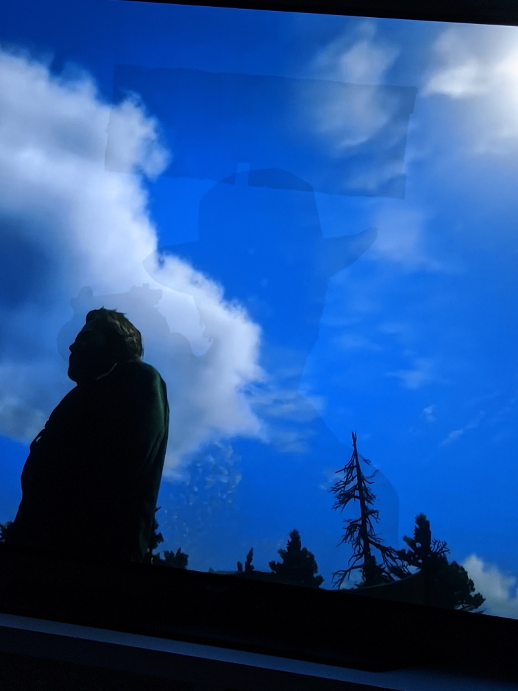

    Just detta med ljudet och även att den tappade nätverket ett par gånger hände mig igår när jag skulle lira RDR2. Otroligt irriterande då det har fungerat klander fritt innan. Märkte även att titelskärmen låg som en burn-in bakom själva spelet. Trodde först min tv var förstörd. Men titelskärmen var borta om jag växlade till en annan input på tv'n.
    [​IMG][​IMG]
    UPDATE: Det verkar som denna burn in "effekt" bara uppstår när man kör i högsta upplösningen. Väljer jag optimerad syns den inte.. ingen annan som upplever samma sak?
