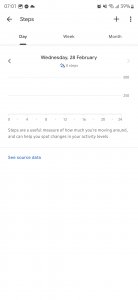

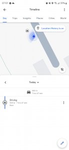

    Det här är t.ex. ifrån inatt och imorse, det är ungefär som det oftast ser ut. Fit, och Samsung Health, brukar stämma hyfsat överens om iaf antal steg, move minutes osv. Här har jag legat och sovit sedan igår medans timeline tycker att jag kört bil, 500 meter, i 8 timmar. Raw datan ifrån timeline visar mätpunkter rakt över eller i en max 10 meter radie från min lgh.
    Väldigt udda. Jag är medveten om att Timeline inte är en exakt vetenskap och jag brukar ofta gå in i efterhand och editera när den registrerat mig på fel ställe som då oftast är kanske en affär bredvid där jag faktiskt varit eller liknande, men det här är så way off :)
    Det som är än mer konstigt är att datan verkar finnas där någonstans ändå, för om jag t.ex. väljer att editera en uppenbart helt fel händelse som den på screenshoten och letar upp där jag faktiskt var någonstans, så föreslår timeline ofta automatiskt helt korrekta tider osv.
