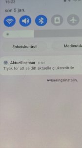

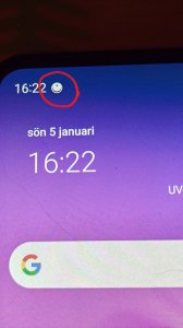

    Hej!
    Damen har diabetes och har bytt från galaxy s10 till galaxy s23. Problemet med henne glucos app är att den alltid fanns uppe till vänster i statusfältet men jag/vi har ingen aning om hur man får till det på samma sätt i s23an. Vad missar vi?
    Hon vill ha som på bilderna vilket är hur den syns i s10an. Den ligger alltid aktiv uppe i vänster hörn och är lätt och enkel att läsa av när den är där.
    Har rotat i aviseringar i telefonen och givit appen tillgång till allt men inget tycks fungera, inställningarna i appen är högst begränsade.

    Gjort en ren installation på S23:an?
    Testa även rensa cache för appen och eventuellt en ominstallation.

    Inga batteri spar funktioner är på och appen är undantagen i stör ej och får alltid vara på i bakgrunden.
    Ska kika på de där samsung tipsen.
    Har librewolf som webläsare och använder libreoffice så det blev kanske lite mycket libre.
    Ska testa rensa cache och se vad som händer

    Löste det genom att installera om appen helt enkelt.
