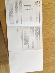

    Innehåll;

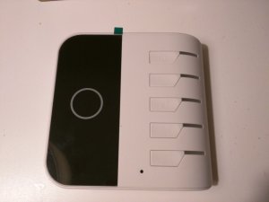

    1 st. Huvudenhet.

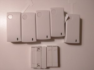

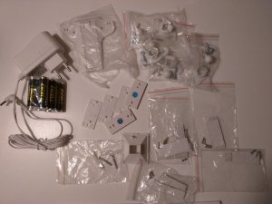

    5 st. Magnetkontakter.

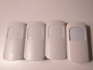

    4 st. PIR rörelsesensorer.

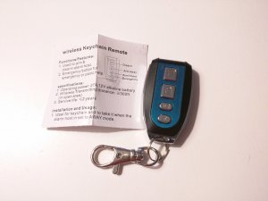

    2 st. Fjärrkontroller.

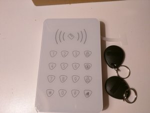

    1 st. Trådlös knappsats.
    2 st. Taggar.

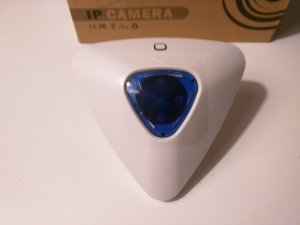

    1 st. Trådlös inomhussiren.

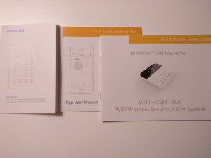

    3 st. Instruktionsböcker (Huvudenhet, appanvändning och trådlös knappsats).​

    2 st. Fjärrkontroller (AD-88, inkluderar även instruktioner).

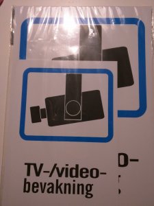

    2 pack TV-/Video bevaknings skyltar (Kjell & co.)
    12 pack Kamera övervakning Larm dekaler (Kjell & co.)​

    Jag fortsatte med att lägga till fjärrkontrollerna och det gör man under inställningar (kugghjulet) / Zone attribute / remotes. Tryck på Knappen enroll och vänta på att huvudenheten blippar till och lyser upp. Nu trycker du på lås och sen låsupp om jag inte minns helt fel. Nu blippar huvudenheten två gånger för att bekräfta att det har lyckats att lägga till fjärrkontrollen. Likaså kommer det upp ett meddelande i appen att ”Enroll Success”. Här kan det även ha varit att man skulle trycka på ”Larma på hemma” och sen larma av. Minnet sviker lite men det är bara att testa vilket som fungerar.
    Samma procedur är det med resten av fjärrkontrollerna, magnetkontakterna och PIR sensorerna. Alltså välj zone attribute och döp gärna om den för den aktiva givaren till t.ex. Ytterdorr.

    För att para knappsatsen behöver man trycka på knappen pair på huvudenhetens baksida i några sekunder då det inte finns någon meny i appen för denna. Jag misstänker att man ska göra något liknade med den trådlösa sirenen.

    09. Magnetkontakt Ytterdorr – Bocka i Enable delay under knapparna Enroll och Delete.
    10. Magnetkontakt Förrad.
    11. Magnetkontakt Altandorr.
    12. Magnetkontakt Badrumsfonster.
    13. Magnetkontakt Altanfonster.
    17. PIR MatplatsKok.
    18. PIR Vardagsrum1.
    19. PIR Vardagsrum2.
    20. PIR Overvaning.

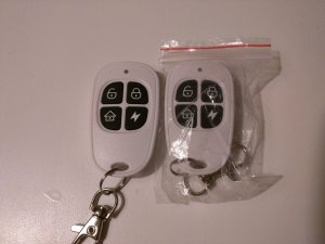

    Produktbilder #1/2
    IMG_20160107_152400.jpg IMG_20160107_154129.jpg IMG_20160107_153928.jpg IMG_20160107_153948.jpg IMG_20160107_154005.jpg IMG_20160107_154103.jpg IMG_20160107_154813.jpg IMG_20160107_154941.jpg

    Produktbilder #2/2
    IMG_20160107_154847.jpg IMG_20160107_154856.jpg IMG_20160107_221811.jpg IMG_20160107_221817.jpg

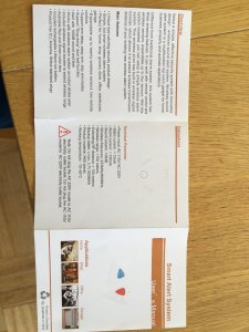

    Har också köpt larmet och extra siren. Fick med manual till sirenen. Bifogar bilder på den. Bra inlägg förresten!
