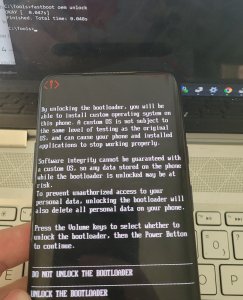

    Update:
    Har lyckats installera och konfigurera min värddator först.
    Så att den har sk "Android Bootloader Interface"
    och därmed tillåta drivrutinen som gäller för just Fastboot...
    oem unlocked.
    :teeth:

    Hade en dålig känsla i magen redan innan detta dj*vla projekt.
    Nu står man här med en bricked device?
    Jag skulle göra en sådan enkel sak som att flasha TWRP.
    Finns miljontals guider om detta, video-tutorials och det är absolut enkelt.
    Första steget.
    Som att installera en "återställnings partition" inför man börjar modda på allvar...
    Tji fick jag:
    C:\Tools>fastboot boot twrp-3.3.1-1-guacamole.img
    Sending 'boot.img' (56612 KB) OKAY [ 1.288s]
    Booting OKAY [ 0.131s]
    Finished. Total time: 1.495s
    [ Fastboot Mode ]
    Telefonen fastnat på den logotypen alltså.
    Går inte stänga av med knapparna.
    Volym ned + power = ingen reaktion
    Båda volymknappar + power = ingen reaktion.
    Det är dock fortfarande ett fastboot-interface aktivt via datorn.
    (inte ADB, eller annat)
    Så jag kan givetvis prova att flasha en annan version av Twrp.
    Den senaste gav resultatet:
    C:\Tools>fastboot boot 361.img
    Sending 'boot.img' (98304 KB) OKAY [ 2.215s]
    Booting FAILED (remote: 'Failed to load/authenticate boot image: Load Error')
    fastboot: error: Command failed
    Så nu är jag lite less på det här. Ska jag låta enheten laddar ur bara?
    Jag har laddat ner "unbrick-tool" med stock ROM.
    Oxygen-10.0.2 men tvivlar på att det verktyget kommer få kontakt med enheten.
    Eftersom man måste trigga EDL.
    Vilket just nu inte verkar gå att göra fysiskt med knapparna.
    Ej heller via kommandotolk, då det kräver annan drivrutin, session mot enheten.

    Och här är det konstiga.:mad:
    Jag provade ju även att ladda ner senaste TWRP+Imagen istället:
    twrp-installer-3.6.1_11-0-guacamole.zip 22.5M 2022-03-09 00:42:42 UTC
    twrp-3.6.1_11-0-guacamole.img 96M 2022-03-09 00:42:40 UTC
    = Om det var fel på första imagen (eller inte kompatibel med mitt OS)
    så blir det irriterande och förvånande att inte ens den sista fungerar, också ?
    Skickade jag om dessa kommandon blev det error på sista:
    Booting
    = Vad är nästa steg att prova? Minst risker?
    A) fastboot continue
    B) fastboot reboot
    C) fastboot flash recovery
    D) fastboot boot twrp.img

    Enablade du oem unlock i developer mode?
    Adb devices ska inte fungera i fastboot läge.
    Jag hade nog tagit
    B) fastboot reboot
    Och sen startat om från början med factory reset telefon.

    Reboot räckte ikväll....
    Ang oem unlock:
    Mindes ej så kollade galleriet...jovisst fasen behövde jag köra fastboot :)

    OEM unlock och unlocked bootloader är inte riktigt samma sak.
    De äe båda två skydd för att mixtra med system partitioner.
    Bootloader lås är tillverkarens skydd
    OEM lock är Androids skydd.
    Båda dessa måste vara olåsta för att du ska lyckas med root.
    OEM unlock finns i developer settings
