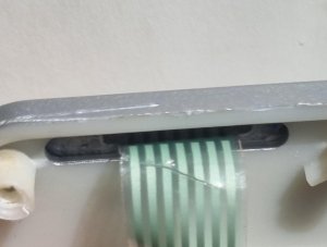

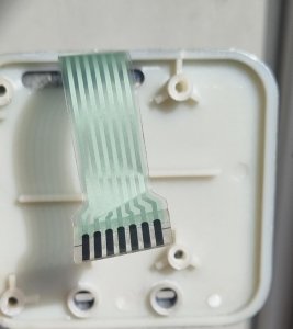

    Jag visste inte riktigt var jag skulle lägga tråden, men frågan är alltså om det går att reparea en sådan här kabel, som jag är lite osäker på namnet på, men FCC vill jag koppla till det..
    Hur som, går det? Enkelt? Utan att lossa kabeln från själva enheten, som råkar vara en knappsats till ett kassaskåp. Den andra änden ser bra ut, och det är en enda knapp på knappsatsen som funkar om man kopplar in det.
    Fram till detta plötsliga avbrott fungerade alla knappar fint.
    Tack på förhand!

    Borde vara svårt att laga när skadan är så nära hålet i dörren. Får du inga bättre svar så kanske det är värt att prova något i stil med Amazon.com
    Fast jag tror det kommer sluta i att kabeln behöver bytas.

    Precis det jag är rädd för :/ då kommer jag nog inte lägga ner mödan heller

    Det är nog svårt att fixa annat än temporärt möjligen. Du kan ju göra ett försök med att pressa ihop den och sedan pensla på snabblim utanpå och se om det håller, eller möjligen använde tejo, alternativt kan du kanske försöka med vulktejp först och främst (bättre än vanlig tejp, som inte lär hålla länge). Det får förstås inte komma in lim där kabelbrottet skett.

    Klarar du dig med den enda knapp som nu fungerar? I så fall kanske man skulle kunna förstärka med tejp eller liknande för att förhindra att sprickan växer. Jag tror dock inte att tejp eller liknande på ett pålitligt vis ger kontakt mellan de ledare som nu brutits av. I bästa fall kanske man kan lirka med flatkabeln för att få tillfällig kontakt för att kunna byta kod till en kod som bara behöver knappen som fungerar.
    Möjligen att man skulle kunna kombinera tejp med den typ av ledande färg som finns för att reparera el-bakrutor i bilar, men jag tror inte att det skulle hålla länge. Det seriösa är att byta ut flatkabeln.

    Byt kabel, den kostar inte många tior.
