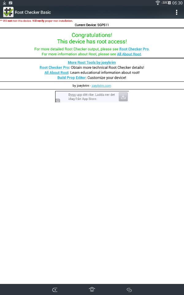

    Det gick ju ovanligt smidigt att roota till att börja med.
    Men nu har jag fått problemet att det inte går att montera systempartitionen i rw-läge:
    root@SGP511:/ # mount -o remount,rw /system
    mount: Operation not permitted
    Följaktligen misslyckas det även att installera systemprogram som BusyBox och SDFix. Jag hämtade hem en systemuppdatering och jag misstänker att det är den som täppt till något, innan jag tankade hem den så var det inga problem.
    Root har jag kvar, så det är inte där problemet ligger.
    Jag har även lagt till flera användarprofiler, så möjligen skulle det kunna ha något med saken att göra, fast det låter ju lite långsökt.
    I ett halvdesperat försök att fixa till det så provade jag även att köra rootscriptet igen, men det misslyckas också pga att det inte får skrivaccess till /system:
    Sony RIC Service found.
    Installing RIC kill script "installmount.sh"...
    Installing mount.sh
    rm failed for /system/bin/mount, Read-only file system
    cp: /system/bin/mount: Read-only file system
    Unable to chmod /system/bin/mount: Read-only file system
    Någon som vet något om det eller kan bekräfta att det inte bara är jag som har problemet?
