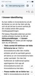

    Kan det vara denna funktion som spökar?
    Wiczor gillar detta.

    Då borde väl "ljud ut" inte höras i budsen? Tänker att om den tror att jag inte har dem i öronen så borde även det jag hör spelas upp från telefonens högtalare?

    Om den här funktionen är inaktiverad spelas uppringarens röst upp på öronsnäckorna även om öronsnäckorna inte bärs.

    Funktionen "under samtal" är påslagen och identifiering av om de är i öronen verkar fungera som förväntat.
