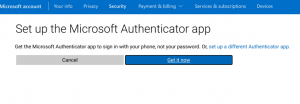

    Jag kan passa på att fråga. För Microsoft-konton ska det vara möjligt att välja SMS som metod för 2FA, enligt information på flera officiella Microsoft-supportsidor som jag just läst igenom.
    Jag får dock inte det valet. När jag ska aktivera 2FA så föreslår den genast Microsoft Authenticator-appen. Istället för att fråga om jag vill använda en "annan metod" så frågar den om jag vill använda "en annan Authenticator-app", se bild. Där tar det stopp.
    Så frågan är: går det, hur gör man?
  17. jnsson
    31 214
    20 481
    Har du angett ditt telefonnummer på ditt MS konto?
  18. N6290
    12 sept 2012
    4 021
    2 048
    Svar ja! Sedan flera år.

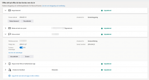

  19. jnsson
    31 214
    20 481
    Har du gått in på account.microsoft.com och kollat under Säkerhet vad för olika sätt du kan logga in med? För jag har fått kod via SMS. Så här ser det ut hos mig på ett av mina 2 MS konton
