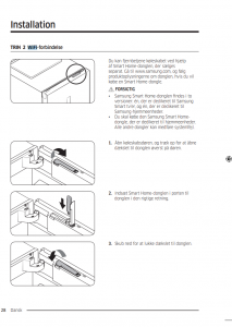

    Köpte i dagarna en ny Samsung kyl som enligt info ska kunna kopplas med wifi-dongel och anslutas till Samsung SmartThings. Har SmartThings hubben och planerar skaffa wifi-dongel, men kan inte hitta var den ska kopplas in?
    Modellen är Rr39m7515b1
    Någon som kanske vet?

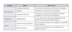

    Verkar sitta en lucka i toppen av den översta kylskåpsdörren, med någon plastbit du kan lyfta för att stoppa in dongeln. Därefter bör du kunna konfigurera allt via SmartThings-appen.
    Jag tror dock bara att du kan se och justera temperatur på kylen samt få en varning om dörren lämnats öppen, så vet inte riktigt hur användbart det är (?)
    Edit: Här är tydligen det man kan styra över/få info om:
