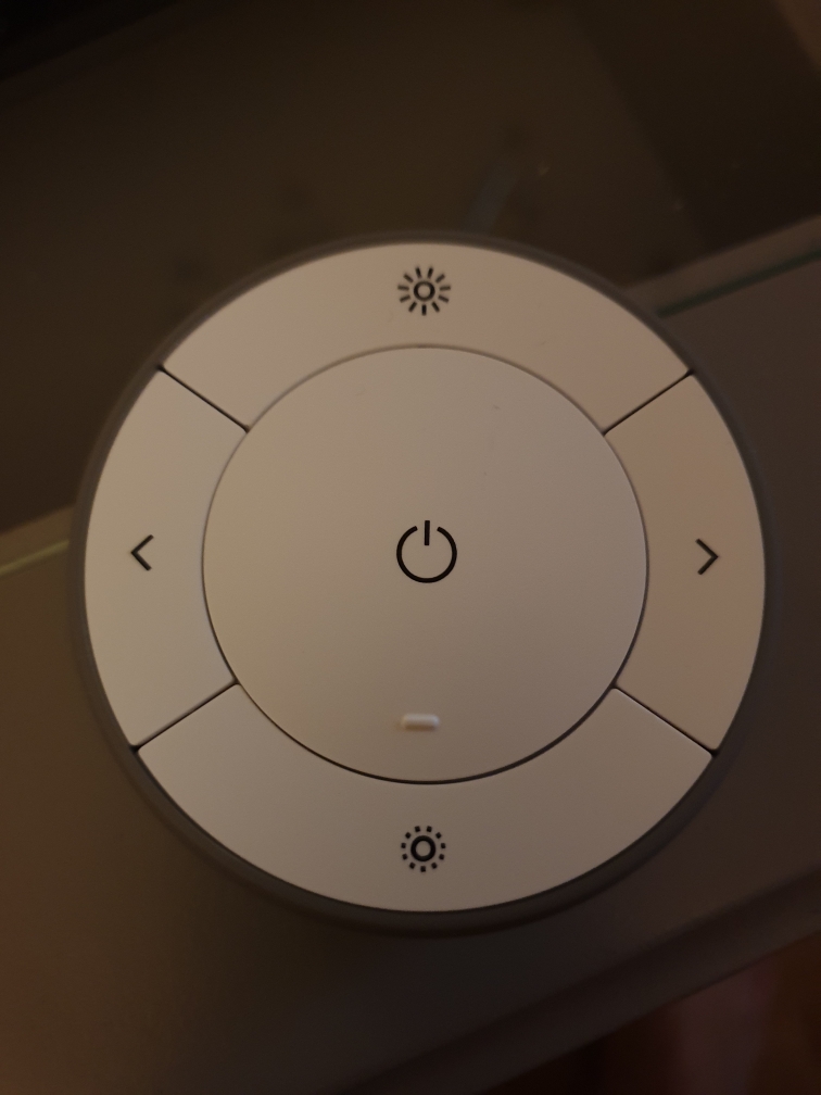

    Kan verkligen rekommendera att använda Trådfri fjärrkontroll direkt i Samsung Smartthings, 5 knappar med 9 lägen för att styra ditt hus med, endast 149 kronor. [​IMG]
