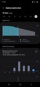

    Jag har basmodellen s24 exynos och batteriet är förvånansvärt bra för storleken, din s24+ bör vara minst lika bra, men det tar upp till en månad innan OneUI optimerat användningen efter dig.
    Med det sagt så vill jag påpeka att ditt batteri enligt screenshot inte alls ser dåligt ut?
    20% använt på 10.5h standby med 1h SoT.
    Anta att den drar ~1% per timma i standby så har du ca 4dagar enbart standby.
    Med den standby förbrukningen så har vi 10% kvar som gått till 1 timmas skärmtid. Med det så kan du alltså få upp emot 10 timmar skärmtid i sträck ELLER 5 timmar skärmtid med ca 2 dagars standby
    Så jag undrar hur din batteritid är dålig?;)
