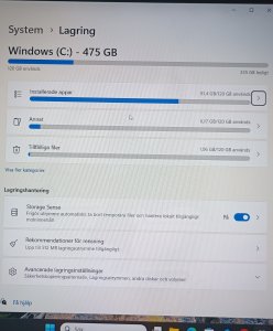

    För att förtydliga mitt ursprungliga inlägg så är det alltså dessa (se bild) som jag funderar på om man kan ändra?
    I mitt fall minska "annat" och "tillfälliga filer" för att kunna öka på potten för "installerade appar".
    Men det kanske är samma guider som gäller iallafall?

    Det där utrymmet styrs av storleken på partitionen C:\, den är en del av hårddisken.
    Den kan du bara ändra om det finns utrymme på hårddisken eller montering av en annan större hårddisk.

    Jag tror du tolkar bilden fel, du har använt 120g av hårddisken, dessa 120g består av 80g program osv., men du har ju fortfarande över 300g ledigt att använda.

    Fast det står ju fortfarande "81,4/120 GB används" innebär inte det att max GB för appar är just 120?
    Annars hade det väl stått 354 GB även där istället för 120som det står nu? Om det hade varit möjligt att använda 354 GB menar jag.

    Nej
  13. keyser
    3 117
    13 153
    Allra överst har du totalen, varav 120 gb används, raderna nedan bryter upp de 120 gb i olika delar beroende på filtyp.
    Så av de 120 gb använda, är 81,4 gb installerade program.
