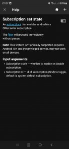

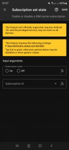

    Nu har jag inte Tasker men det borde definitivt gå.
    Kollade på Automate som jag använder istället för Tasker och där kan man göra även om man förvisso skriver att det kanske inte fungerar på alla telefoner.
