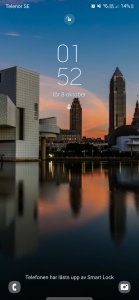

    Något riktigt märkligt har hänt med min lur. Plötsligt försvann Fingerprint / Lösenkod och istället möts jag av ett meddelande på skärmen om att "Telefonen har låsts upp av smart lock", vilket leder till att skärmlåset öppnar upp automatiskt.

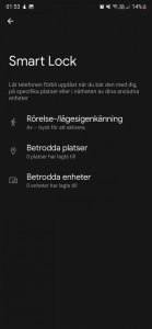

    När jag går in i inställningar för "Smart lock" så är funktionen inte ens igång. Har aldrig någonsin använt eller aktiverat det.
