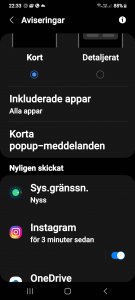

    Min skärm blinkar gult när jag får meddelande från någon app!

    Står det inte vilken app? Gå in i de inställningarna jag postade och kolla om nåt där spökar.. Prova stänga av vissa aviseringar o se..

    Ja men jag har ställt in så att skärmen ska blinka när det kommer en avisering. Tips kanske till den som har problem.

    Ah du menar du gjorde det, ok :) jag missförstått ditt inlägg som att du har problem.

    Nä,gör inget, tänkte om frågeställaren tidigare gjort samma sak! Därför skärmen blinkar. Men den kanske har fel på skärmen så den blinkar. Min skärm blinkar gul när det kommer en avisering.

    Inställningarna ser precis ut som du skickade bilder på.
    Under tiden jag satt och tittade blinkade skärmen till, och ingen ny avisering dök upp under senaste.
    Det borde väl betyda att det troligtvis inte är någon app som skickar i bakgrunden och ger detta fenomen?
    Tack för svaren och återställa är nog snart enda utvägen

    System gränssnitt? hmm .. nåt där som spökar!!
    Du får gärna göra en återställning, men en fråga .. när du fick telefonen, fick du använda din backup från en annan telefon eller du körde från noll o installerade allt för hand?

    Nja, System gränssnitt kom upp som "nyss skickat" , under varje gång som jag gick in på aviseringar, men nu 30 minuter senare kommer det inte upp?!
    Ingen vore gladare än jag om jag slapp återställning:)
    Jag använde mig av backup från min tidigare lur S10+ och har väl nu börjat förstå att det inte är helt optimalt alltid.
    Så frustrerande att allt fungerade perfekt innan okt-uppdateringen.
    Finns det något man kan kopiera från den gamla mobilen utan risk för eventuella fel?

    Helst att köra helt rent o slippa omarbete

    Vill bara återkoppla ang det märkliga beteendet med blinkande skärm efter oktober-uppdateringen.
    Upptäckte att den inbyggda meddelandeappen dök upp i öppna flikar varje gång skärmen blinka till och misstänkte att den kunde vara boven i dramat.
    Efter lite fnulande visade det sig att fenomenet försvann helt efter jag gick in i appen och rensade cache.
