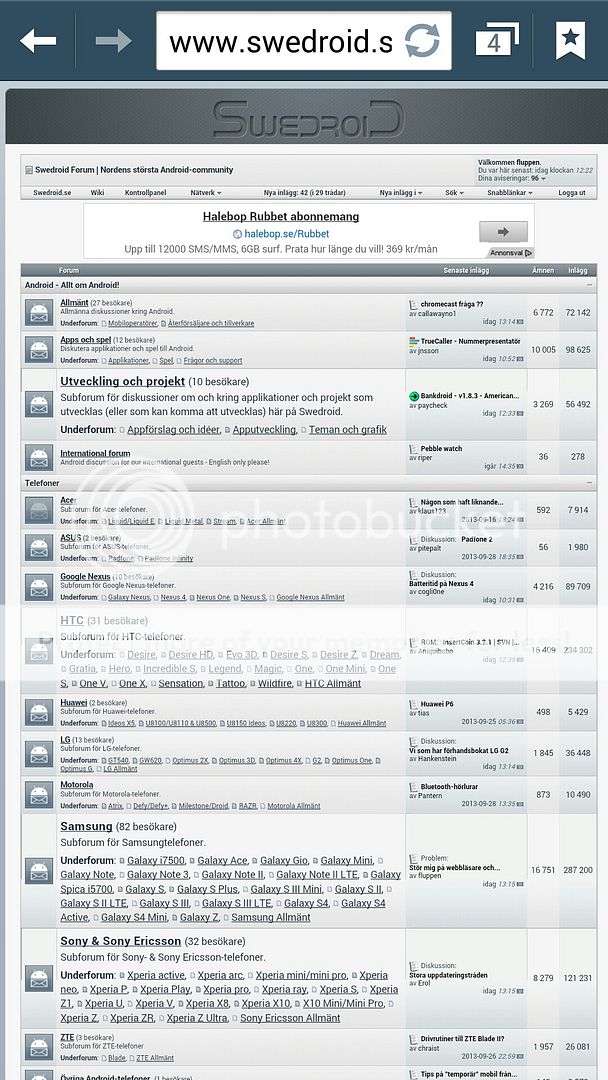

    Det jag stör mig på är två saker, webbläsaren har inte möjlighet till fullskärmsläge och forumsidor ser helt muppade ut pga att den skalar om text så vissa meningar är STORA och andra små.. Jag kör nu Boat browser och den lirar ganska bra.

    Problemet med webbläsaren känner jag igen även från min S2. Vet inte vart felet ligger dock. Antingen är det telefonen som har muppar, eller så känner inte webbsidan av vad för enhet man använder och därför skalas olika teststycken på olika sätt. Det är ofantligt störande i alla fall...

    Har ni testat att klicka i "Desktop View" under menyvalen i browsern?

    Ja störande och framförallt jäkligt synd på en annars bra browser...

    Funkar inte :

    Jag har inga problem i stock browsern.
    Skärm & text > Tvinga Zoom
    Skärm & Text > Ingen textförstoring
    Skrivbordsvy > i kryssad
    fluppen gillar detta.

    Citat Masze:
    Så i browsern klicka på meny knappen gå till inställningar välj där Skärm och text och bocka för Tvinga zoom och ta bort bocken för Text förstoring
    Skrivbordsvy hade du ju redan testat med så den vet du var den finns.
