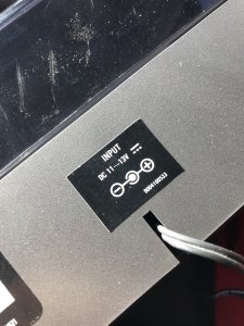

    Införskaffade en begagnad spelare idag, remmen såg fin ut och nålen likaså men till min fasa så var det inte någon vanlig elkontakt utan en ”matar” kabel som ska ta ström ifrån andra delar i denna fd kompletta stereostapel
    GÅR det att köpa någon adapter eller finns det någon typ powerbrick med denna ingång, eller en omvandlarhistoria med honingång!?
    Spelaren är en JVC AL-E45TN

    Inga problem alls, du behöver en spänningsomvandlare som omvandlar 220v AC till 12v DC.
    Hittar du inte rätt adapter så kapar du kabeln och skarvar ihop dom helt enkelt. Gärna löda ihop men funkar ju på ”sockerbit” eller liknande. Obs, var noga med att du får plus och minus rätt.
    Vet inte hur mkt ström den behöver men skulle inte tippa på att den behöver mer än 1A, dvs 1000mah.

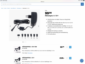

    Finns på biltema:

    Det är enkelt att hitta en strömförsörjning på 12V med + i mitten. T.ex. Switchad nätadapter 12 V (DC) 12 W - Fast utspänning | Kjell.com
    Det är lite svårare att veta exakt vilken kontakt du har. Det finns många snarlika med lite olika mått. Den vanligaste är 5,5mm utvändigt och ett hål på 2,1mm.
    Du behöver också en hona-till-hona adapter som kan vara lite svår att få tag i. Du skulle kunna koppla ihop två sådana här Terminalblock med DC-hona 5,5x2,1 mm - DC-kontakter | Kjell.com
    Eller helt enkelt klippa av kontakten på din spelare och sätta på en kontakt typ DC-jack med mittstift och lödanslutning 2,1 mm - DC-kontakter | Kjell.com
    Det senare alternativet kräver dock lite lödkunskaper.

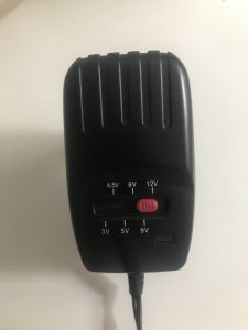

    Hittade en sådan i gömmorna, teoretiskt skulle det funka med en hona-hona och en sådan? Eller iallafall liknande eller behöver jag något mer emellan för att den ska ge ström?

    Där har du 0.5A på 12V. Kan vara i underkant men det är bara att prova, det värsta som kan hända är att spelaren inte orkar leverera..
    Hade jag varit dig och du inte har rätt kontakter så hade jag kapat bort kontakterna och skarva ihop kablarna, men som sagt... Tänk att plus ska till plus och minus till minus. Risken är att du grillar spelaren annars.

    Just det!
    Men om jag har en på 1A borde det funka bra?

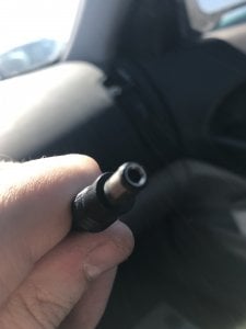

    En sådan adapter är det bästa om du hittar en som passar till dina kontakter. Du kan mäta utsidan på kontakten med ett skjutmått, vanligaste måttet är 5,5mm. Det invändiga hålet är svårare att mäta. Jag brukar prova med borrar av känd diameter. Det finns 2,1mm och 2,5mm hål bl.a.
    Men det finns säkert också minst tio olika varianter till av liknande kontakter med andra mått.

    Det ser ut på bilden som 2,5 mm, om du använder skarvstycke tänk på polariteten då adaptrar med minus i mitten är inte vanliga. Den adaptern på bilden från Classe är ju bra då du kan välja polariteten. Om strömmen räcker till är svårt att veta, pröva. Om den inte riktigt orkar starta så kan du hjälpa den med en liten knuff på skivtallriken, mesta strömmen går till att starta tallriken sen går det av bara farten :)
