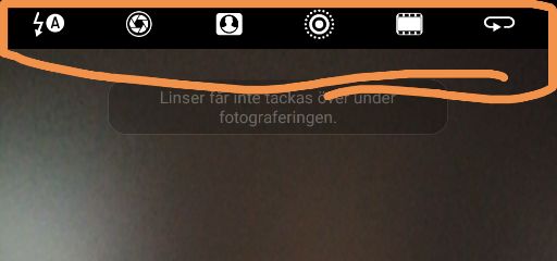

    Ingen av de hör funktionerna aktiverade?

    Det låter nästan som att ni har porträttläget aktiverat? Det är designat för att fungera bra på ca 1 meters avstånd eller däromkring. Det vill säga den tredje ikonen från vänster på @Hixx@Hixx bild ovan :)

    Nej, alla ikoner ser ut som i ditt inlägg :-\
    Tack, vi har testat att ändra det också men det verkar inte hjälpa. Vi har undersökt det lite mer noggrannt och det verkar vara samma problem i andra appar också. Vi har lyckats ta några bra bilder under kvällen medan vi har testat, men de flesta blev dåliga.
