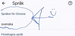

    Lösningen är att byta "Språket i Chrome" under Inställningar/Språk i Chrome. I alla fall löste det problemet för mig
