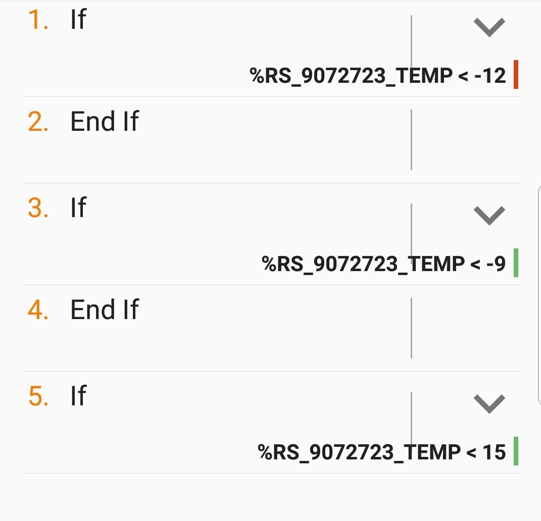

    Försöker få tasker att hämta temperatur från mina givare jag har kopplat till teldus live använder remotestick jag tror jag fått det att funka om jag använder en tasker IF men får det inte att visa temperaturen i ett nortification.
    Jag försöker även i IF att göra om det är -10 eller kallare så ska detta starta men om jag använder Maths:Less Than så funkar det inte men om jag skriver -10 och använder Maths:Greater Than så starta den upp det jag vill tänker jag helt fel här? Jag tänkte ha olika temperatur -15 -10 -5 0 där om -15 eller kallare inte stämmer så väntar Tasker 30min sen kollar den om det är -10 eller kallare osv

    A1: If [ %RS_6174462_TEMP > 10 ]
    A2: Notify [ Title:10 Text:%TIME Icon:null Number:0 Permanent:Off Priority:3 ]
    A3: Stop [ With Error:On Task: ]
    A4: Else If [ %RS_6174462_TEMP < - 20 ]
    A5: Notify [ Title:-20 Text:%TIME Icon:null Number:0 Permanent:Off Priority:3 ]
    A6: Wait [ MS:0 Seconds:0 Minutes:3 Hours:0 Days:0 ]
    A7: Else If [ %RS_6174462_TEMP < - 15 ]
    A8: Notify [ Title:-15 Text:%TIME Icon:null Number:0 Permanent:Off Priority:3 ]
    A9: Wait [ MS:0 Seconds:0 Minutes:3 Hours:0 Days:0 ]
    A10: Else If [ %RS_6174462_TEMP < - 10 ]
    A11: Notify [ Title:-10 Text:%TIME Icon:null Number:0 Permanent:Off Priority:3 ]
    A12: Wait [ MS:0 Seconds:0 Minutes:3 Hours:0 Days:0 ]
    A13: Else If [ %RS_6174462_TEMP < - 5 ]
    A14: Notify [ Title:-5 Text:%TIME Icon:null Number:0 Permanent:Off Priority:3 ]
    A15: Wait [ MS:0 Seconds:0 Minutes:3 Hours:0 Days:0 ]
    A16: Else If [ %RS_6174462_TEMP < 0 ]
    A17: Notify [ Title:0 Text:%TIME Icon:null Number:0 Permanent:Off Priority:3 ]
    A18: Wait [ MS:0 Seconds:0 Minutes:3 Hours:0 Days:0 ]
    A19: Else If [ %RS_6174462_TEMP < 5 ]
    A20: Notify [ Title:5 Text:%TIME Icon:null Number:0 Permanent:Off Priority:3 ]
    A21: Wait [ MS:0 Seconds:0 Minutes:3 Hours:0 Days:0 ]
    A22: Else If [ %RS_6174462_TEMP < 10 ]
    A23: Notify [ Title:10 Text:%TIME Icon:null Number:0 Permanent:Off Priority:3 ]

    Har själv kört liknande utan problem, så det är lösbart [emoji4]
    Vad har du för villkor i profilen för att din task ska köras? Antingen kan du köra den var 3e timme eller dylikt, eller i profilen sätta att den körs när temperaturen går under 10C i intervall. Ska kolla tasken noga.

    Just nu försöker jag bara provköra den men det verkar som det är något problem med mindre än ett minus tal

    Här satte jag variabeln / temp på -10C. Ser rätt ut.
    Har du mellanslag efter minustecken?

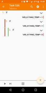

    Povade en gång till är-1.8 just nu men tasker verkar bara vara intresserad av mindre än 1 och strunta i 0 samt-1 Screenshot_20181128-194907.png

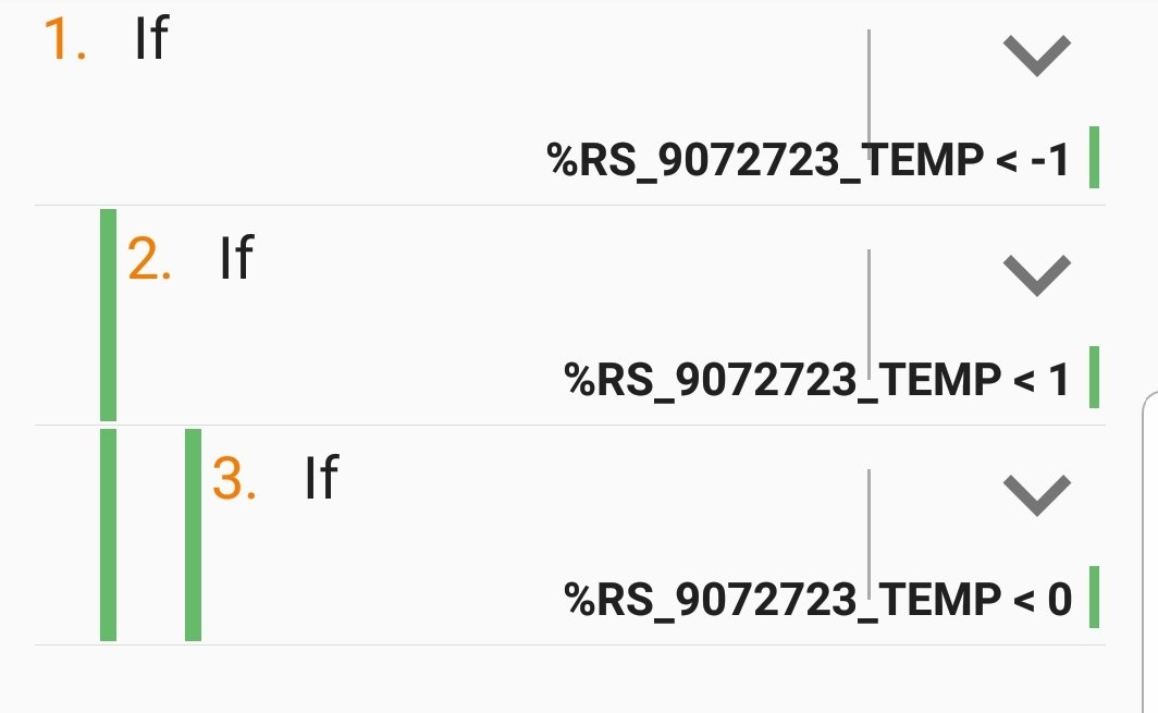

    Satte -1.8 på variabeln. Allt grönt. Ska prova exportera från Remotestick också. [​IMG]

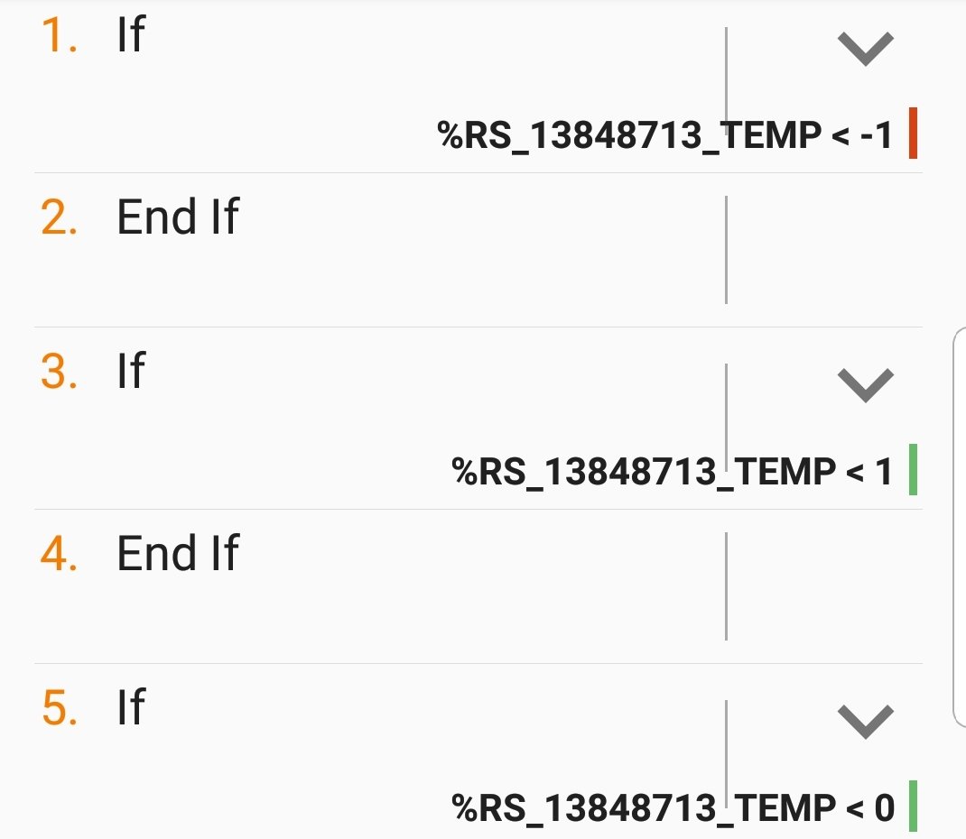

    Har -0.3 hos mig, nedan är från Remotestick. Slut på idéer är jag rädd... [​IMG]

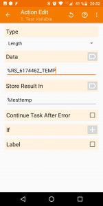

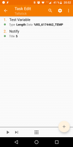

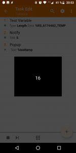

    Screenshot_20181128-205248.png Screenshot_20181128-205240.png Screenshot_20181128-205313.png
    Börjar misstänka att jag gör fel provade att försöka läsa in värdet från remotstick och sedan läsa in det men då får jag inget minus som det nu är ute.

    Testa ominstallation av Remotestick? Låter smått orimligt att det hjälper, men värt ett försök.

    Provade att installera om Tasker och remotestick. Det hjälpte tyvärr inte. Om jag vill veta vad det är för temperatur hemma via tasker går jag tillväga så som jag postade innan eller finns det något bättre sätt? Tror jag måste börja med att se så jag får in/exportera rätt värden:cool:.

    försöker på till en profil som ska känna av ett värde stämmer inte detta ska den vänta en vis tid sedan kolla mot ett nytt värde stämme inte detta så vänta en given stund sedan kolla mot ett nytt.
    Jag har försökt att använta taster wait men när jag testar det verka den hoppa över alla IF fram till den som stämmer med givna värdet tips på hur man skulle kunna göra.
