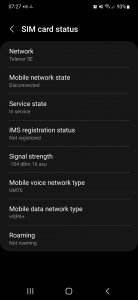

    Tab s7 lte vs S22 liggandes bredvid varandra.
    Screenshot_20220410-072954_Settings.jpg Screenshot_20220410-072721_Settings.jpg

    Plattan har ju helt klar väldigt mycket bättre 3G mottagning än mobilen (-80 vs -106 dBm). Har du fått in 4G med föregående telefoner?

    Intressant, signalen kan svaja rätt mycket dock, men håller den sig runt de värdena? För -104 dB ska räcka till att surfa och ringa, har nämligen värre än så i min källare och det funkar fint ändå.

    Ja, -104 är väl en okej täckning men jag skulle inte klassa det som mycket mer än okej. -120 på 3G är väldigt dålig täckning, så är väl lite mindre än mitten på täckningsskalan skulle jag vilja säga (vilket är i linje med vad telefonens "staplar" säger)

    Absolut svajar det, detta var när det var som bäst.
    Rätt stor skillnad mellan plattan och telefonen. Även om plattan förmodligen har klart större antenn. Eller plats för det iallafall.
