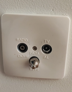

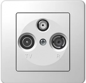

    Problemet är att hans router är trasig och Tele2 vägrar ju att ersätta utan han måste köpa den för sjuk summa. Han fotade en bild och jag känner inte igen "data" uttaget när jag googlar också. Min tanke var att han egentligen skulle kunna köpa en beggad router från marketplace så länge den kommer från tele2 och därefter brygga sin router kanske? upload_2023-10-4_13-25-9.png
    Vad fult! Ja du har ju rätt. Bilden är tagen hos min kusin och jag tycker att uttaget ser lite annorlunda ut mot vad jag har sett tidigare. Vet du varför det ser ut så här?
    Min kusin:
    Google:
    Om den är trasig, är det bara tele2 då som jag måste köpa den från?
    Tack! :D
  13. Dashio
    Dashio Senior Droid Medlem
    Joined:
    Jun 6, 2018
    Messages:
    1 927
    Likes Received:
    727
    Tack!
    Du råkar inte veta varför det ser så annorlunda ut hos min kusin i data uttaget?
    Jag är van att det ska vara hona och inte hane där.
  14. katho

  16. schrödinger
    schrödinger Senior Droid Medlem
    Joined:
    Apr 8, 2020
    Messages:
    1 418
    Likes Received:
    1 728
    När uttaget inte används ska det vara avskärmat för att inte störa grannarnas trafik. Det sitter ett "lock" påskruvat, det är bara att skruva av det så ser anslutningen hos din kusin ut som bilden du googlade fram.

  17. Dashio
    Joined:
    Jun 6, 2018
    Messages:
    1 927
    Likes Received:
    727
    Ah den var igenpluggad!
