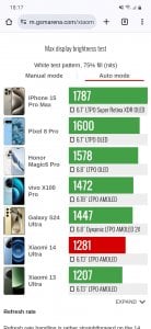

    Dom där fantasi siffrorna som 3000 nits är enbart små highlights vid uppspelning av HDR material.
    En Xiaomi 14 Ultra klarar omkring 1200 nits med ett 75% fönster, hur länge vet jag dock inte.

    Jo jag förstår. Jag kan inte direkt hänvisa till något test dessvärre. Men rent logiskt är det ju att den skärmen som har högst ljusstyrka (inte peak brightness) är ju också den skärmen som producerar minst värme per nits. Sedan är det ju så klart andra faktorer som spelar in. Honor Magic 6 RSR är den skärmen som är bäst o soljus idag. I och med att har dubbellagrad skärm har jag väldigt svårt att tänka mig att du hittar en telefon som throttlar mindre med högsta ljusstyrkan inställd. Men annars önskar jag dig lycka till med letandet!

    Annars vet jag att pixel 8 Pro inte har några problem med att köra i Max i ljusstyrka även nere i Afrika där min polare brukar vara .. Sedan om han får ut 1000 nits eller inte vet jag inte men rimligtvis då det krävs säkert 1000 nits för att ens se skärmen. Så ja pixel 8 Pro hade jag lagt som budget alternativ då.

    Ja alla telefoner lär throttla till en viss grad.
    Men har svårt att tänka mig att du hittar något bättre än Magic 6 RSR... Speciellt då GSM arena skrev i deras test att de verkar som honor har prioriterar hållbarhet framför ljusstyrka, I sammanhanget borde de betyda bättre sustained brightness. Skärmen är ju faktiskt utvecklad av Porsche samma skärmteknologi ska sitta i deras bilar där l starkt solljus är ett problem och där sustained brightness förmodligen är ett grundkrav.

    Har 15pro Max och rog 8pro , men kan sätta mitt finger på att min rogphone 8pro har starkare skärm i direkt solljus det märks knappt ,men den klarar att ha samma ljusstyrka hela tiden på en dag på badplatsen iPhones klarade knappt 30 min innan den dimmade ner ljuset. Rogphone klarade 2 timmar roblox i direkt solsken
