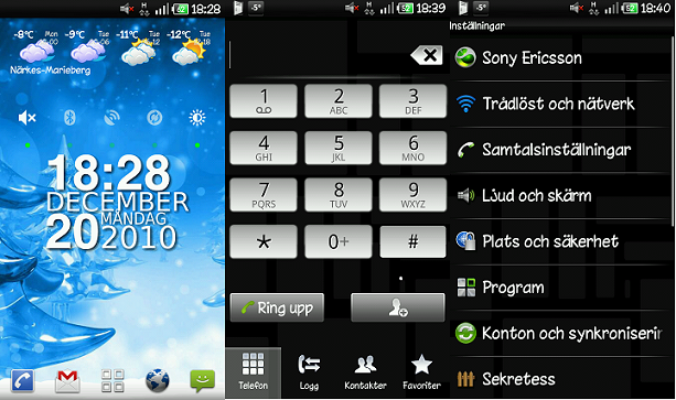

    Såhär blev resultatet....med en vintrig bakgrundsbild. :D

    Najs :D va heter temat? eller är det en rom du kört in?

    Det är det här temat: http://forum.xda-developers.com/showthread.php?t=832253
    Kan tillägga att jag har en annan font än den som visas. Den jag använder heter chinacat. :)
    Näää Timescape är fortfarande blått...men mig spelar det ingen roll för jag använder det inte. Mediascape blev iaf svart & fint....:cool:
