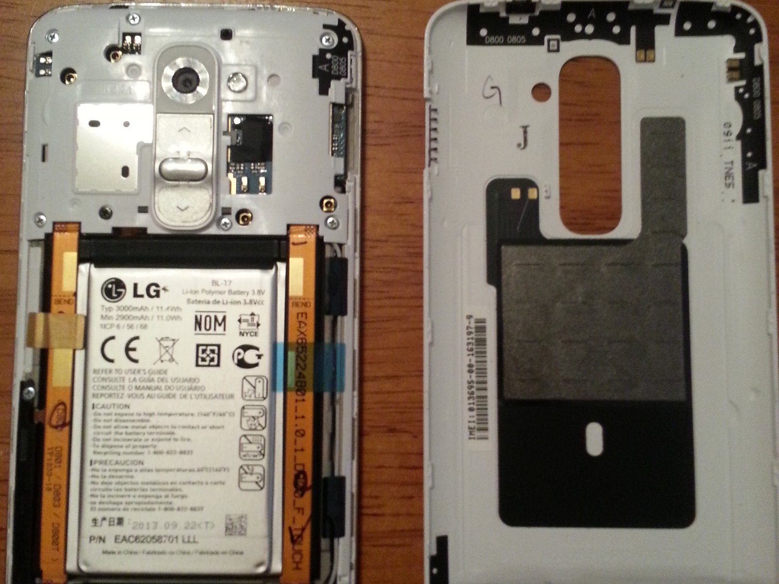

    Inte alls långsökt. Kolla på bilden på baksidan så ser det ut att sitta en antenn i överkant och en längst upp på ena långsidan. En av dem är säkert GPS antennen. http://www.ifixit.com/Teardown/LG+G2+Teardown/20485
    Installera denna app och kolla om signalstyrkorna ändras om man trycker på baksidan på de ställen där kontakterna sitter. https://play.google.com/store/apps/details?id=com.chartcross.gpstest

    Nu började visserligen min GPS fungera igen efter att telefon åkte i asfalten och skärmen sprack men för att vara på säkra sidan genomförde jag denna modifiering samtidigt som jag bytte skärmen igår.
    Bra att tänka på är att det är lätt att sabba ramen vid hålet för simkortshållaren när man bänder loss baksidan. Jag gjorde det men eftersom jag bytte till ny skärm inkl. ram så spelade det ingen roll.
