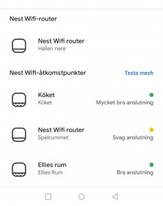

    Nu har det gått nån vecka till med nya Nest och ett problem som uppstår frekvent är att Nest routern på övervåningen som är kopplat med kabel till primära Nest routern nere efter några dagar får svag signal.
    Så det som händer är att den övre routern får svag signal vilket i sin tur ger nästa puck här uppe också svag signal. Hur kan det bli svag signal med kabel vill man ju undra. En ny Cat 6 kabel på 10m.
    Det är kopplat på ett sånt här sätt:
    Primär router - kabel - tp skarv - kabel - switch.
    Från switchen går kabel upp på övervåningen och rakt in i Nest routern.
    Det har fungerat bra med tidigare routrar, samt att ibland hjälper det att starta om primära routern. Men det var lite också därför jag bör till Nest. För slippa sånt här att behöva starta om saker och ting var annan dag osv
    Svag signal trots kabel. Nån som hört nåt om det?
    Edit: när detta svag signal sker får jag även bara ut som nu 27 Mbit istället för 300+ som vanligt. Och mäter man upp hastigheten på primär så ligger den runt 300. Men nästa router kan i sin tur bara leverar 20-30 Mbit .

    Om hastigheten sjunker med kabel så kan det vara glapp eller dåligt kontakterade kablar.

    Köpte en Nest wi-fi 3 pack för 2 månader sedan. Men där ingick 2 st Nest Wi-fi point . Men till dessa kan man inte koppla trådat till. Men fungerar jättebra ändå och inga problem än. Har du kollat upp när hastighet går ner så Nest routern inte har hoppat över till wi-fi överföring mellan enheterna?

    Jag köpte ett 3 pack med en router och 2 puckar samt så köpte jag en extra router.
    Men som igår startade jag om alla med svag anslutning och efter allt kom igång var det mycket bra anslutning. Men nu när jag kom hem så har den kabelansluta routern uppe blivit svag anslutning. Förstår inte varför.
    Och jag hittar ingenstans man ser om den kontaktar andra routern via kabel eller wifi.

    Ett sätt att testa det kan ju vara att dra ut nätverkskabel när det är svag signal och se om den fortfarande är uppkopplad. Om den är det så ligger den på WiFi uppkoppling.
