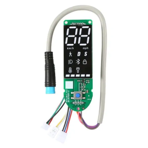

    Ett inte helt ovanligt problem är väl att det kan ha kommit in fukt bakom displayen. Du kan öppna den och kolla så du inte ser någon korrosion på kontrollkortet som sitter där. I sådana fall kan du använda elektronikspray+tops för att försöka få bort det och se om det avhjälper problemet.
    Dvs tänker på denna:

    Har en extra sån och har testat och byta men problemet är kvar
