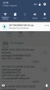

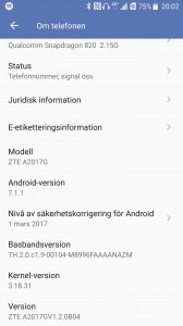

    Screenshot_2017-08-05-23-48-31.jpg Axon novisen här, fick telefonen i förrgår. När jag laddar ner Nougat filen, från olika ställen, får jag filstorlek 0 och meddelanden från nedladdningshanteraren " nedladdningen misslyckad"
    Mifavur har rätt version, jag har gjort sånt här med uppdateringar i +20 år. Kan ngn komma med en lösning ?

    Jag har aldrig lyckats ladda ner någon uppdatering med webbläsarens inbyggda nedladdningshanterare. Istället har jag använt en app som heter Download Manager för att ladda ner uppdateringarna.
    Marmbrandt gillar detta.
