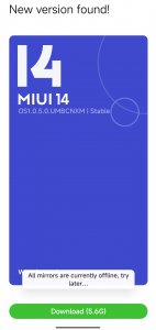

    Jag är milt sagt måttligt imponerad av MIUI. Klumpigt och buggigt. Men men... nu kom en stor uppdatering. Och då går den inte att ladda ner? Har försökt ett par dagar nu. Fler som har samma problem?

    Har du öppen boatloader på telefonen? Det där har hänt mig ett par ggr, men jag har öppen boatloader och eu-rom och då kan man ladda ner uppdateringen på annat vis. Är dock osäker på om man kan ladda ner uppdateringen om du har en "vanlig" telefon (låst boatloader).

    Det är svårt att säga säkert utan mer information om enheten och problemet du upplever. Men baserat på din fråga och informationen du har gett hittills, kan det vara möjligt att problemet berör Xiaomi 13 Pro
    Xiaomi Community -->Xiaomi Community
    Xiaomi Firmware Updater
    sök på UMBCNXM
    Idag, den 6 mars 2024, dubbelkollar jag informationen och uppdaterar inlägget med information om när fastboot/uppdateringen blir tillgänglig.
    Xiaomi 13 Pro nuwa Stable OS1.0.5.0.UMBCNXM 14.0 Download 2024-03-04
    Xiaomi 13 Pro nuwa Stable OS1.0.4.0.UMBCNXM 14.0 Download 2024-01-12
    Xiaomi 13 Pro nuwa Stable OS1.0.2.0.UMBCNXM 14.0 Download 2023-12-15
    Uppdatering av Xiaomi 13 Pro till programvaruversion OS1.0.5.0.UMBCNXM
    Officiellt uttalande:
    Denna information bekräftar att programvaruversion OS1.0.5.0.UMBCNXM är den senaste tillgängliga uppdateringen för Xiaomi 13 Pro-enheten.
    Uppdateringsalternativ:
    1. Automatisk uppdatering:
    Navigera till Inställningar > Systemuppdatering > Sök efter uppdateringar.
    Om uppdateringen är tillgänglig, tryck på Ladda ner och installera.
    2. Manuell uppdatering:
    Hämta uppdateringsfilen från Xiaomis officiella webbplats: [ogiltig webbadress har tagits bort]
    Kopiera den nedladdade filen till enhetens interna lagring.
    Starta om enheten i återställningsläge.
    Välj Installera uppdatering från SD-kort i återställningsläget.
    Välj den nedladdade filen och bekräfta installationen.
    3. Fastboot-uppdatering (Avancerat):
    Varning: Denna metod kräver upplåsning av enhetens bootloader, vilket kan resultera i dataförlust och ogiltigförklaring av garantin.
    Hämta fastboot-versionen av uppdateringen från Xiaomis officiella webbplats.
    Lås upp enhetens bootloader.
    Använd fastboot-verktyg för att flasha uppdateringen på enheten.
    Instruktioner för bootloader-upplåsning:
    Aktivera Utvecklaralternativ:
    Gå till Inställningar > Om telefonen.
    Tryck på Byggnadsnummer 7 gånger tills meddelandet "Du är nu en utvecklare!" visas.
    Gå tillbaka till Inställningar > System > Avancerat > Utvecklaralternativ.
    Aktivera USB-felsökning i Utvecklaralternativ.
    Hämta och installera Mi Unlock-verktyget från Xiaomis officiella webbplats.
    Följ instruktionerna i Mi Unlock-verktyget för att låsa upp bootloader.
