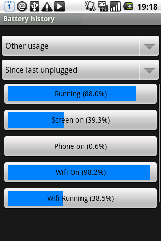

    drkrupp, kan du förtydliga vad du menar med ditt resonemang kring hur mycket telefonen är vaken jämfört med hur mycket skärmen är tänd.
    Om jag använder koden och tittar på användningsstatistik så ser jag WidgetLocker står i en klass för sig i användningstid (ms), men jag vet inte från vilken tidpunkt mätningen sker eller om det ger svar på frågan, dvs vad som väcker telefonen...

    Jämför "Running" med "Screen on" (vet inte den svenska översättningen, kanske Kör/Skärm på). Om telefonen bara hade varit vaken de gånger du tänt skärmen/använt telefonen hade de haft samma värde. Men eftersom luren synkar data och vissa appar har massa saker för sig så vaknar den då och då även när skärmen är släckt. Om skillnaden är stor mellan "Running" och "Screen on" kanske man ska kolla upp vad det är som pågår. Om "Runnig" är 100% sover inte luren nånting alls och nåt är helt galet och batteriet kommer dra ur på kort tid.
    Som exempel är mina data för tillfället
    Running: 18,6%
    Screen on: 15,2%
    Helt i sin ordning att skillnaden är några procent.
    EDIT: Det du ska kolla är alltså BatteriHistorik.

    Brukar hänga med i svängarna, men nu är jag lost. Vart hittar du detta menyval? (har en Galaxy SII). Och som sagt, ingen app som kan göra jobbet med att se vilken/vilka program som håller telefonen vaken?

    DrOst. Såhär kan det se ut (inte min bild, hittade den på google)
