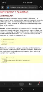

    En sida jag använder i arbetet har tre viktiga kolumner/block. Under dessa tre bredvid varandra liggande block finns även två andra block och sidotext m.m. I Windows syns alla tre kolumnerna/blocken samt allt övrigt, men i mobilen syns bara 1 kolumn/block i vertikalt läge, två i horisontellt. Den tredje är dold. Jag kan bara zooma in, inte ut. Har försökt byta till desktop view, men får då Service Error in '/' Application, Runtime Error. See skärmbild.

    Det känns som om de som kodat webbsidan inte har anpassat den till mobiler, det behövs en del jobb för att fixa sånt. Felmeddelandet visar att de inte har ens en vettig felhantering för sidan...
