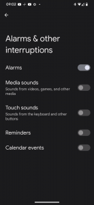

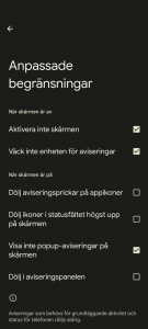

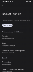

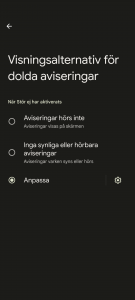

    Min Pixel 7 Pro vibrerar inte vid DND, brukar lägga telefonen med skärmen nedåt.
    Endast alarm kan störa mig.

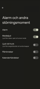

    Hej! Märkligt att din inte vibrerar, men min gör det. Tack för skärmdumparna, det enda som skiljde mina inställningar från dina var att jag hade "medialjud" påslaget. Testar att stänga av det.

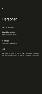

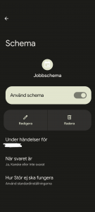

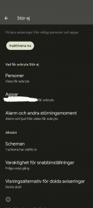

    Det är precis alla appar som kan störa, WhatsApp, sms, mail osv. Inte bara de appar jag tillåter att störa, utan verkligen alla som skulle ha vibrerat i vanliga fall också.
    Skärmdumpar kommer här ;)

    Hmm... jag tror att jag kan ha löst det. Kanske.
    Jag klickade bort det här med att vissa personer får störa via meddelanden, samt raderade alla poster under "prioriterade konversationer". Vad är det ena för en funktion? Telefonen verkar helt random ha ansett att vissa konversationer är prioriterade och där fanns en massa poster, även kontakter som jag mycket sällan skriver med. Skumt och känns lite buggigt. Nu hoppas jag att det hela är löst.
