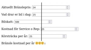

    Fick lite tid innan jag skulle fara till jobbet men får inte till sista uträkningen, enligt bilden ovan så döpte jag strängarna till A B C D E samt X och la även till Y=total kostnad
    där output räknar
    X = A*B*E
    och
    Y=C+D+X
    antar att jag kan använda samma sträng du hjälpte mig med fast givetvis redigerad efter förhållanden dvs
    Kod:
    <form oninput="y.value=(parseFloat(c.value.replace(',','.'))+parseFloat(d.value.replace(',','.'))+parseFloat(x.value.replace(',','.'))).toFixed(2).toString().replace(/\B(?<!\.\d*)(?=(\d{3})+(?!\d))/g, ' ').replace(/[.]/,',')">
    men får den inte att fungera, handlar det om att jag inte kan ha två likvärdiga strängar utan måste "slå ihop dem" till en sträng

    Lyckas inte riktigt med koden, då jag har får allt att fungera som tänkt förutom att jag
    inte får med x värdet i uträkningen

    Här är länk till koden
    fundering jag fått själv, har ju två uträkningar i samma kod:
    x=a*b*e samt
    y=c+d+x
    x är ju ursprungligen en output post inte input, spelar det någon roll
  18. Heleg
    5 feb 2016
    3 099
    2 175
    Det verkar vara som du säger att i och med att x är en output så fungerar det inte (jag har inte jobbat med den variant som du använder tidigare, jag har jobbat med funktioner i script) så jag bytte ut den delen där x används för fortsatt beräkning till samma uträkning en gång till, se nedan.
    Kod:
    <form oninput="x.value=(parseFloat(a.value.replace(',','.'))*parseFloat(b.value.replace(',','.'))*parseFloat(e.value.replace(',','.'))).toFixed(2).toString().replace(/\B(?<!\.\d*)(?=(\d{3})+(?!\d))/g, ' ').replace(/[.]/,',');y.value=(parseFloat(c.value.replace(',','.'))+parseFloat(d.value.replace(',','.'))+parseFloat(parseFloat(a.value.replace(',','.'))*parseFloat(b.value.replace(',','.'))*parseFloat(e.value.replace(',','.')))).toFixed(2).toString().replace(/\B(?<!\.\d*)(?=(\d{3})+(?!\d))/g, ' ').replace(/[.]/,',')">
