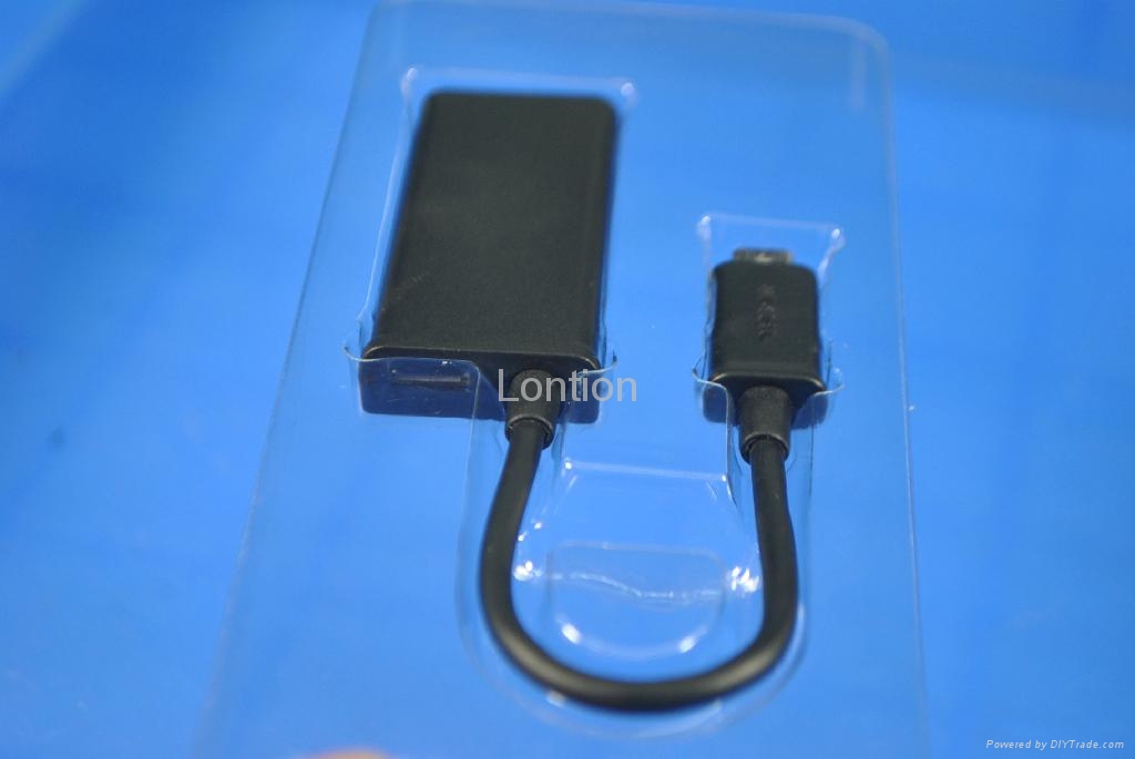

    Hej!
    Köpte en hdmi adapter till min tab 10.1 för att visa bilder på tv och film. pluggade i den i plattan och en hdmi till tvn och fick inte fram någon bild, hittar inget i inställningarna på plattan om visning på en annan skärm, Behöver jag ladda ner någon app för detta? Någon som vet?

    Det ska inte behövas någon extra app. Dubbelkollat så du har rätt kanal inställd? Det bör även finnas hdmi inställningar i plattan men det borde inte behövas.

    DieselpumpenDieselpumpen; Har du kopplat in enligt nedan fast med laddaren ansluten?

    Du måste ansluta laddaren till adaptern för att det ska funka. Kasst gjort av Samsung.

    Tack för hjälpen! Jag hade missat det med laddaren, riktigt dumt att den måste vara ansluten för att det ska fungera.
