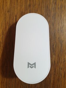

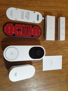

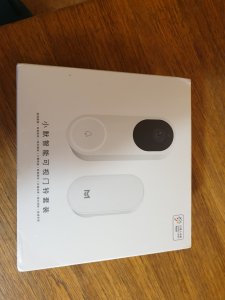

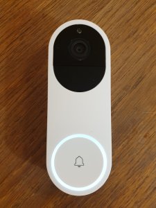

    Anlände idag!
    Skall bli spännande att testa.
    Snyggt med LED ringen runt själva ringknappen. Behövs när det är mörkt ute.
    Nästan lite större än vad jag förväntade mig.
    Återkommer när jag testat i skarpt läge.

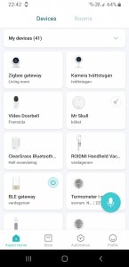

    Gick att koppla ihop med mi home på mainland China servern.
    Fick göra reset på ringklockan för att den skulle hittas i Mi Home.

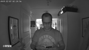

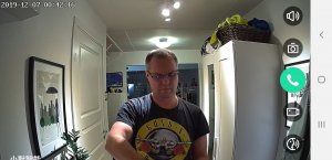

    Bra bild och video både när det är ljust och mörkt ute.

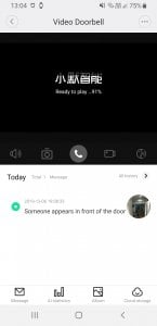

    Kan också själv starta kameran utan att någon ringer på dörren och välja att ta ett kort, spela in en video eller prata.
    LEDringen lyser upp när PIR sensorn reagerar på att någon närmar sig. Ett par meter bort minst. Snyggt och bra funktion.

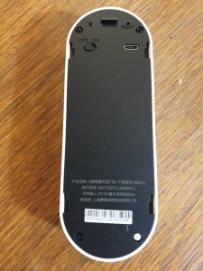

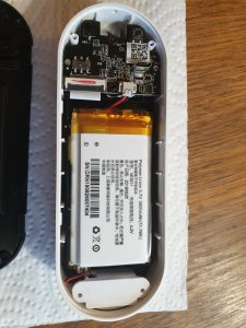

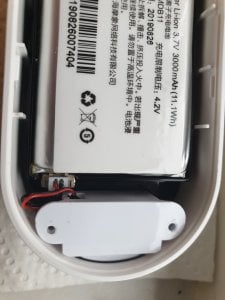

    3000mAh batteri inbyggt och specad till -10 till +45 grader så skall räcka i södra Sverige åtminstone.

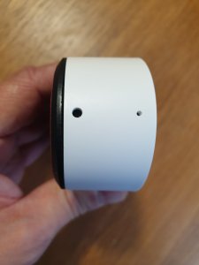

    Dock verkar inte ha någon IP klassning och känns inte helt vattentät.
    Troligen gjord för att ha utanför en lägenhet/kontor eller liknande. Går dock nog att täta själv lite på ovansidan.

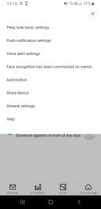

    I övrigt verkar ha bra funktioner och settings. Många olika ringsignaler att välja mellan.
    Klockan pratar först Kinesiska men sedan Engelska därefter men inte i alla lägen.

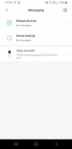

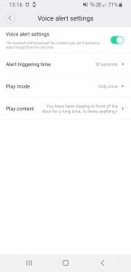

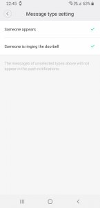

    MEN notificeringar från ringklockan verkar inte fungera. Fick bara ett meddelande om att någon var utanför dörren.
    När jag väl fick en notis spelades en video in på 6 sekunder.

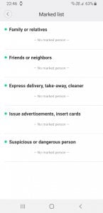

    Skall gå att markera personen om ett ansikte syns och sedan sätta det till en släkting eller liknade.
    Kan bli bra om den funktion fungerar fullt ut sedan.
    Satte också upp några händelser i Mi home men reagerade inte på det heller som sagt.

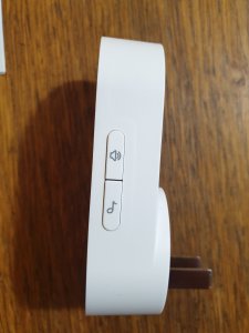

    Fick inte heller den seperata högtalaren att fungera när man ringde på klockan. Den går på 433Mhz teknik så förmodar att klockan också har ett sådant chip i sig.
    Var säkert bundna till varandra från början men möjligt den koppling släpptes när jag gjorde reset på ringklockan.
    Så vet inte hur jag får dem kopplade mot varandra igen. Hur funkar det på 720p kameran? Borde vara liknande setup kanske.

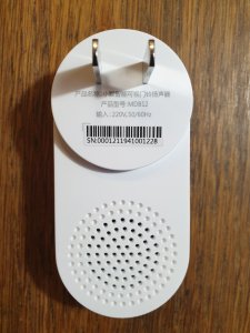

    Fått högtalaren att fungera vilket är trevligt. :-)

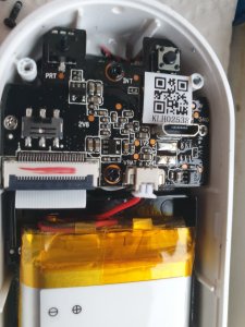

    Öppnade upp enheten och lagt dit skyddssprej på insidan samt även på ovansidan, baksidan samt på framsidan runt LEDringen samt vid sidan av kameran och PIR fönstret.
    Skall också sätta en genomskinlig tejp på ovansidan som extra skydd över hålen.
    Ena hålet bara ett hål för att ta bort ringklockan från hållaren.
    Dock det andra hålet troligen mer känsligt. Kan vara en mikrofon eller ljussensor där under.
