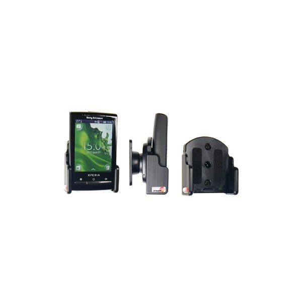

    Va i helsike. Jag är inne på min fjärde hållare från Brodit.se men nu är något lurt. När jag sätter min telefon i den passiva hållaren så slutar skärmen att reagera på mina tryckningar och drag med fingret. Någon annan som reagerat på detta?
    Det är helgalet för hållaren sitter inte så den kommer åt skärmen alls. Jag gjorde ett test och pekade på skärmen när den var dockad = funkade inte. När jag höll ena handen bakom övre delen av mobilen fungerade det.
    Sitter det någon sensor någonstans som Brodit missat eller har jag fått i mig flugsvamp. Blir tokig och ska åka 92 mil imorgon men nyinstallerad Navigon var det tänkt... Tacksam för hjälp!

    du måste "jorda" telefonen med din hand för att den ska känna av tryckningarna... så jag har ingen lösning på problemet... mer än att hålla fingret på telefonen medans du pekar på skärmen:ehm:

    Det är helt skruvat. Så fort jag sätter mobilen i den passiva hållaren så blir enfingersmanövrering helt kasst. Håller jag ena handens fingrar på baksidan, läs ovan ang. att "jorda", så funkar det perfekt. Inte aktuellt när man kör normalt dock. Jag ska prova under lite mer ordnade förhållanden. Först trodde jag att kameraknappen hölls intryckt men såklart har Brodit tänkt på det.

    Jag hade samma problem med min x10mini pro, lösningen för mig var att sätta i laddkabeln. Det behövde inte vara ström i den, huvudsaken var att den satt i telefon.

    Det var som fasen. Jag brukar ladda hemma och på jobbet så jag hade hoppats slippa en kabel som hänger och dinglar i instrumentpanelen. Jag ska prova med en kabel i bilen sen och återkommer.

    Jag fick svar av Brodit att det här är ett känt problem med vissa X10 mini. Jag kommer att reklamera min telefon för jag måste kunna sköta telefonen med bara pekfingret. Jag testade en kollegas telefon som funkade klockrent. Prova att lägga telefonen på tyg och försök spaka med endast ett finger. Då ser man direkt om den har det här beteendet.
