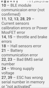

    Lite error koder för M365:
    lyssna på beep:
    ex: 2 långa beep följd av 4 korta = error kod 24
