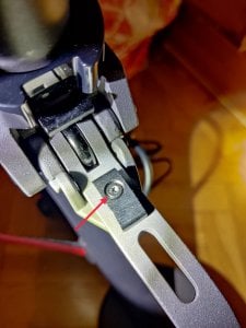

    Är det bara jag som har problem med klingande ljud från sprinten i vik-mekanismen? Jag har 180km på scootern och den lät inte så från början.
    För att förtydliga, sprinten vibrerar under körning vilket skapar ett klingande ljud. (Haken man lyfter upp för att vika ihop scootern)
    Edit: tror att jag behöver dra åt skruven på bifogad bild, men mina insexnycklar passar inte? Någon som vet vad som passar?
