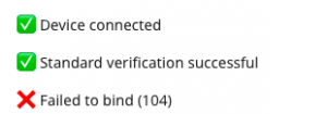

    Har precis fått hem min Xiaomi Pro 2, packade upp den från kartongen. Ser ut att vara en schyst scooter och hade sett fram emot den.
    Men nu när jag ska aktivera den enligt konstens alla regler, laddat hem Mi home appen och slagit igång bluetooth men jag får ingen kontakt mellan scootern och min iPhone 13 pro max.
    Jag kommer så långt där jag får välja scootern och försöker ansluta till den.
    Felmeddelandet jag får är Failed to bind (104). Jag har även provat med frugans Samsung lur och lyckas inte connecta där heller.
    Jag har köpt Xiaomi pro 2 scootern med ett mobilabonnemang där jag betalar en månadskostnad , är det något som kan påverka?
    Jag har kontaktat stället där jag har köpt den men de har stängt på söndagar. Hoppas på svar från någon här, orkar inte vänta tills de öppnar imorgon.

    Hej,
    Försök att ändra regionen till Ryland eller kina vid installationen sen ändra tillbaka till Sverige senare.
    In i Mi Home appen, Profile - > Settings - > Region
