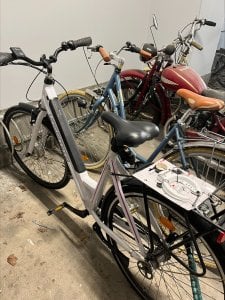

    Tjenare!
    Kommit över en sådan här elcykel på second hand. Det verkar inte som batteriet går att ladda och undrar hur jag ska gå vidare?
    Det som händer när jag kör igång cykeln är att displayn lyser och jag har tomt batteri men det verkar ändå vara lite ström kvar.
    Så det verkar fungera, kopplingen mellan dom så det är bra.
    Men när jag då ska ladda batteriet med laddaren så är det bara en grön plupp och laddaren lyser grönt direkt när jag laddar - det är en orginalladdare som ska funka då min mor har samma cykel.
    Så hur går jag vidare? Har ingen multimeter men kanske ngn har koll på om batteriet har en del cykler kvar, typ ngn cykelaffär?
    Bor i gbg om någon har tips :)

    Min förra cykel var en Yosemite elcykel, om man inte använt cykeln på ett tag så försätts batteriet i stand-by-läge och då tar det inte laddning. När det inte tar laddning så agerar den precis sådär som du beskriver. Nu hade jag en annan modell än dig, men på min kunde man ta bort den från stand-by-läget genom att hålla in knappen på batteriet i 5-10 sekunder eller något sånt. Kan ju vara värt att testa.

    snyggt provade detta men verkar inte funka. Höll du alltså bara inne knappen i typ 10 sek?

    Ja. När man gör det börjar lamporna på batteriet att blinka, men dina blinkar inte ens? Det här står i manualen för din cykel:

    ja försökte en hel del, höll inne batteriet och det blinkade till alla plupparna och sedan stängdes det av. Sedan när jag laddade så var det samma sak igen tyvärr, lös grönt på både laddare och batteri. Tack iaf ska ta den till cykelhandlare och be om tips.

    Lite nyheter boys. Cykeln Samt batteri fungerar fint nu batteriet var fulladdat därför var det grönt när man laddade och displayen verkar paj :P
