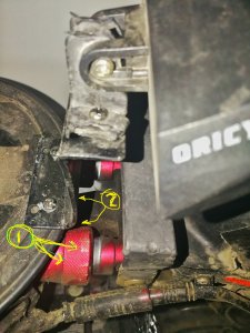

    Du som plockat isär din 9a, har du märkt att du har glapp i infästningen av bakre dämparna på bottenplattsidan?
    Fick min häromdagen och har hunnit köra 3mil, nu glappar infästningen, känns jäkla dåligt.
    Vet du hur man enklast kommer åt infästningen?

    Ja det rör sig ca 1mm. Verkar som slitage i fästhålen i dämpare (inne i ståplattan).
