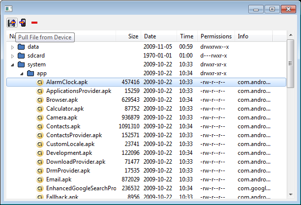

    Absolut enklast blir nog att dra igång ddms.bat (dalvik debug monitor) under "Tools" i SDK-mappen samtidigt som du har igång emulatorn och sedan plocka ut APK-filen genom utforskaren där.
    Gillar du kommandotolken kan du alltid plocka ut APK-filen med pullkommandot över ADB också:http://developer.android.com/intl/zh-CN/guide/developing/tools/adb.html
    Sedan är det bara att lägga APK-filen på minneskortet och installera genom valfri utforskare från Android Market, min favorit är för närvarande ASTRO file explorer.
    Utforskaren som följer med ddms

    Jag hittar inga filer i explorern i ddms kan se att programmet är igång mm. men kan inte få fram den i browsern
    vad är remote path för en app om jag vill hämta den med adb pull.
    Vilken katalog installeras program i har installerat astro på emulatorn men den hittar inget som min app heter.

    Tittar du under rätt sökväg nu genom ddms?
    Beroende på om appen du installerat är skyddad eller ej blir sökvägarna olika, lade till pullkommandot om du vill prova över ADB i stället:
    adb pull /data/app-private/app.apk
    adb pull /data/app/app.apk

    Såg din bild ovanför nu men min ser inte ut så den är helt blank jag kan se program som körs i ddms men kommer inte upp några filer i browsern på min ddms.
