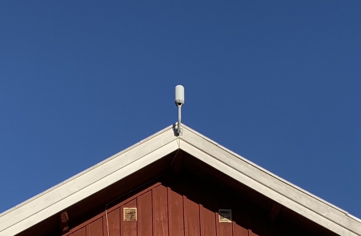

    Så jag fick min i Måndags och monterade upp den på toppen av mitt hus vid tak nocken (Huawei antennen utomhus).
    Det var en lätt installation förutom att stå på en stege äckligt högt upp... (2 vånings hus).
    Första uppstarten och första bredbandskollen gav mig i nerladdning precis det jag hade förr. Jag bor på landet och går nog enbart på band 20 4G. Så ca 35Mbit ner.
    Däremot så gick min upload från 5Mbit till 35Mbit! Extrem höjning vilket gör att det blir lättare för mig att leva i "molnet".
    Om jag förstått det rätt så är ju denna antenn rätt framtidssäker så jag har inget o klaga på än så länge men hade önskat en höjning ner såklart men med tanke på att detta kanske besparar mig ca 30,000kr i fiber indragning så är jag rätt nöjd för tillfället.

    Antar att du experimenterat lite med riktningen av antennen?
    Märkte du någon förbättring på latensen?
  12. R3b0rn
    11 apr 2010
    5 100
    6 775
    Apple iPhone 17 Pro Max
    Den ska inte spela någon roll hur den är riktad enlig manualen. Så jag satte den på högsta friaste punkten på mitt hus ;)
    Ligger på ca 20ms förr var det runt 35 - 50ms.

    Bara den har fritt runt sig så ska det inte spela någon roll var den sitter! Är mer om man monterar den på en vägg det kan löna sig att testa med en annan sida på huset. :)

    Snyggt!
