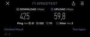

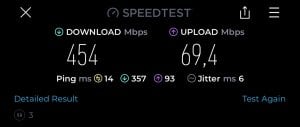

    Här är ett test där ena är på LTE och andra NR2100 från, vad som med stor sannolikhet, är samma site. Testet är gjort med Tre på en iPhone 15 Pro. Generellt sett lite lägre svarstid, hastighetsmässigt väldigt lika. Ping @4ndroidz@4ndroidz
    NR2100
    LTE (osäker på frekvenser, men på platsen finns 800, 2100 och 2600).

    Bra hastighet! Över 400 Mbit är ju mer än okej. Samtidigt snyltar väl NR fortfarande på LTE (?) så det är svårt att ge en rättvis bild, även om pingen är lite lägre med NR:en.

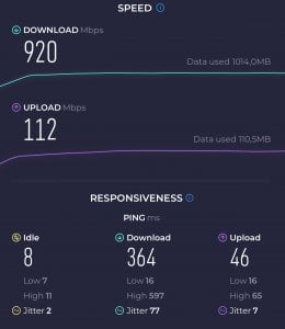

    Ja så är det ju! Hastigheten beror på frekvensutrymmet som används. Teoretiskt skulle hastigheten kunna bli lägre när SA kommer igång - men det beror väl helt på hur näten konfigureras och hur frekvenserna används. Med SA kan väl antagligen endast 5G-frekvenser kombineras tänker jag iaf, dvs 2100 och 3500 i Tres fall. För Net4Mobility bör det väl bli 700, 2100 och 3500. Telia 700, 1800 och 3500. Telia har även tillstånd i 2100-bandet från och med 1 januari 2026 och det bör vara enkelt för dem att aktivera det i nätet då jag utgår från att hårdvaran de sätter upp har stöd för den frekvensen också. Jag gissar även på att Tre kommer att köra 5G på 800 eller 900-bandet också.
    I många fall är väl dock svarstiden det som gör största skillnaden för vardagligt användande, snarare än om det är 100 eller 500Mbit/s i faktisk hastighet. Nedan är ett test på 3,5GHz med Tre, svarstiden är redan bra men lär bli ännu lägre med SA.

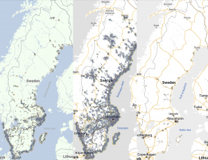

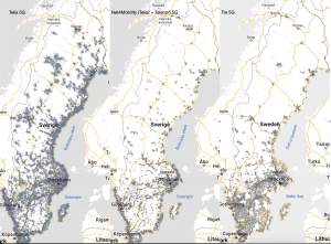

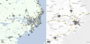

    Här är de aktuella täckningskartorna från operatörernas hemsidor med aktuell 5G-täckning med dagens datum. Utifrån dessa går det att se att Telia kommit absolut längst i utbyggnaden av 5G. De bygger mycket 5G på 700MHz vilket täcker stor yta av ladet. Tele2 och Telenor har kört igång mycket 5G på 2100MHz vilket också står för en hel del av yttäckningen. Tre har inte speciellt mycket yttäckning, men den 5G-täckning som finns utanför städer består till stor del av 2100MHz.
    Tele2/Telenor, Telia och Tre
    Tidigare kartor: Maj 2022, mars 2023

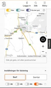

    Tele2 har precis börjat visa var de har byggt ut 3500MHz tillsammans med Telenor på sin täckningskarta som 5G+. Här nedan är en jämförelse mellan Tele2 och Tre i en del av Sverige. Tele2 har täckning med 3500MHz på fler ställen men verkar inte bygga det lika tätt som Tre i de områden där det finns.
    Spännande att se hur det ser ut om ett år. Telia täcker då antagligen mycket större del med 5G, likaså Tele2 och Telenor. Skulle gissa på att Tres yttäckning för 5G ligger efter men att de fått igång det i fler städer och orter.

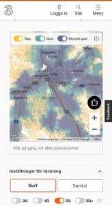

    Idag verkar Tre ha uppdaterat täckningskartan med massa ny 5G-täckning i södra halvan av Sverige. Ser man till detta verkar de nu ha mer 5G-täckning än Net4Mobility. Telia har fortsatt störst 5G-nät.
    Största delen av täckningen är 5G på 2100MHz hos Tre.
