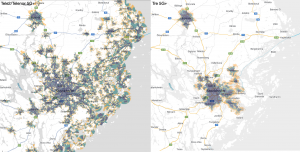

    En uppdatering nu inför sommaren. Både Telia och Tre har uppdaterat sina täckningskartor nu under juni - N4M-operatörerna visar inte när de senast blev uppdaterade tyvärr.

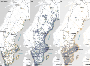

    Net4Mobility verkar satsa mest på att bygga ut 5G på C-bandet varför täckningen nog inte ökar så fort. Telia visar tyvärr inte var de har "5G+" därför kan jag inte ha med deras täckningskarta här. Jämför vi däremot N4M och Tre för just 5G+ (5G på C-bandet vilket ger de högsta hastigheterna) blir skillnaden ganska stor. Tre verkar ha byggt nätet tätare i Stockholm och Uppsala som exempel med C-bandet - samtidigt som N4M har täckt ett större område.
    Gissningsvis är Telia någon sorts hybrid mellan dessa, de har mycket 5G på 700-bandet men har även byggt ut mycket på högre frekvenser också.

    Kanske ser ut som Telia har långt kvar till årsskiftet då 5G-utbyggnaden ska vara klar, men all 5G-täckning syns inte på täckningskartan märkligt nog.
    Telias C-bandstäckning skulle jag säga är ganska omfattande, med ett tätt nät & betydligt större än Tre's.

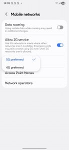

    Med Galaxy S25 Ultra så kan vi inte välja de band kombinationer som vi vill, det finns antingen 4G eller 5G eller bägge om väljer 5G (preferred), 3G går ej att välja, dock finns ett alternativ för 2G för nödsamtal, så jag vet inte om telefonen kopplar upp sig nånsin mot 3G nätet eller det är icke valbart och inaktiverad helt o hållet. Har inte heller sett 3G ikonen nånsin med Galaxy S25 Ultra.

    Du kan inte välja det manuellt i den menyn - men telefonen kan koppla upp sig mot 3G-nätet. Det är operatören som har valt att det alternativet inte ska finnas, mest troligt då det fasas ut och de inte vill att någon ska göra ett misstag genom att ha det aktiverat.
    Du kan fortsatt låsa telefonen på endast 3G i servicemenyn som finns på Android.

    Ladda ned Netmonster, så kan du enkelt låsa till t.ex endast 3G.
    Jag har alltid min Galaxy S25 Ultra tvingad till enbart NR/LTE, alltså aldrig 3G eller 2G.

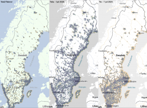

    En ny uppdatering. Telia uppdaterade sin karta 1 juli och Tre den 7 juli. Vet ej när N4M uppdaterade sin eftersom det inte framgår.
    Senaste:
    Från förra inlägget:
    Nätutbyggnaden brukar vara ganska låg under sommarmånaderna, istället fokuserar operatörerna på att hålla nätet igång med de resurser som inte är på semester.
