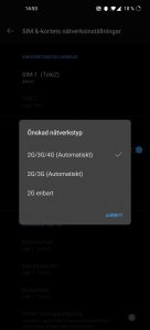

    Jag bor i centrala Göteborg och har ett 5G kompatibelt abonnemang från Tele2. När jag tittar på tillgängliga nät så visas ej 5G som valbart enligt bifogad bild?

    Troligtvis är inte 5G aktiverat i den firmwaren du kör för Tele2.

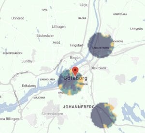

    I övrigt är 5G-täckningen väldigt begränsad i Göteborg med Tele2.

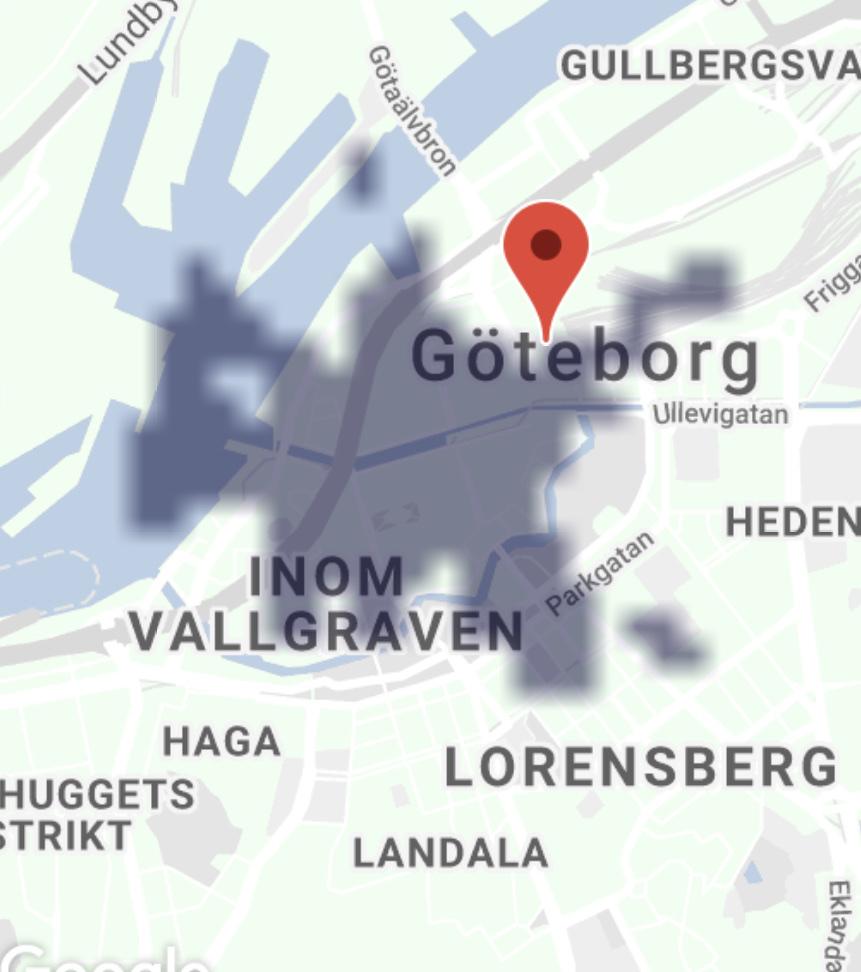

    Testade du på fler ställen? Har du ett av de nuvarande abonnemangen? 25GB, 50GB och ”Obegränsad” ska ge tillgång till 5G.
    Täckningen i Göteborg är ju också begränsad. Röda ploppen är Centralstationen och inom området nedan bör det fungera, framförallt utomhus.

    5G är inte sökbart eftersom det är ett extra lager på 4G just nu, så kallat "Non Standalone Network".

    Efter att ha besökt tele 2 mitt i Göteborg och fått ett nytt simkort med mera så dyker fortfarande inte någon 5G meny upp vid val av nät eller i övrigt. Ringer Oneplus support som efter tusen kontrollfrågor säger att de har hört om detta problemet med några andra och skall maila mig en felsökningsguide för att lösa problemet. Efter en timme får jag ett mail med info om hur jag wipar telefonens cach samt därefter resetar hela telefonen?
    Så jäkla kasst. Inte ens haft den en vecka och de ber mig wipa hela luren och kan då inte heller garantera att det kommer fungera. Är det vad man skall förvänta sig av en main feature på ett flaggskepp 2020?? Uruselt Oneplus!
    Här ser jag klart en skillnad mot en seriös aktör som Samsung. Hur kan man ens sälja en 5G telefon där 5G inte fungerar om inte användaren factory resetar hela luren precis när man fått alla inställningar och anpassningar på plats?!

    Det kommer troligtvis inte att hjälpa med en återställning heller. Det handlar om att Tele2 tillsammans OnePlus inte har en korrekt profil för vilka tjänster som ska fungera med telefonen. Detta är alltså av samma anledning som att telefonen saknar stöd för 4G-samtal. Brist på samarbete mellan operatörerna och tillverkarna.
    Samsung löste detta med en uppdatering av mjukvaran. Det är vad som skulle behövas av OnePlus också, de släppte en uppdatering för Telia. Nu behöver de släppa en uppdatering som aktiverar möjligheten för Tele2, Telenor och Tre.
    Håller självklart med dig om att telefonen bör ha stöd för 5G från början. Jag tycker åtminstone att användarna alltid ska ha möjlighet att aktivera funktionen - fungerar det sedan inte får en väl stänga av 5G.
    Ett annat problem som kan uppstå - kan vara att även om OnePlus gjorde så att du kunde välja 5G i listan, så är det inte säkert att det skulle fungera ändå. Det verkar nämligen som att Tele2 aktivt måste godkänna de telefoner ska få ansluta till deras 5G-nät. Det lär dock inte vara så för alltid.
