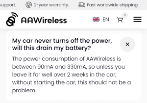

    Hur funkar det,kan man ha aa wireless inkopplad i usbjacket konstant utan att den hålls aktiv och drar ström när man inte använder bilen?
  10. rodak
    8 apr 2010
    2 336
    1 500
    Beror på om din bil skickar ström till usb konstant eller endast när tändningen är på.
    Min Sony eftermarknad stereo bryter strömmen till usb några sekunder efter att man slagit av tändningen och så gör även Toyota original stereo.
    Testa ladda mobilen från bilens usb när bilen är avstängd så vet du.
    I värsta fall får du koppla bort den om du inte tänkt att använda bilen speciellt ofta:
    eastbound och katho gillar detta.

    Som rodak skriver så beror det på din bil. Mazdan jag hade tidigare stängde av USB, 12V osv när tändningen var av.

    Använder bilen varje dag så spelar kanske ingen roll. Men skall testa . Tack för input
