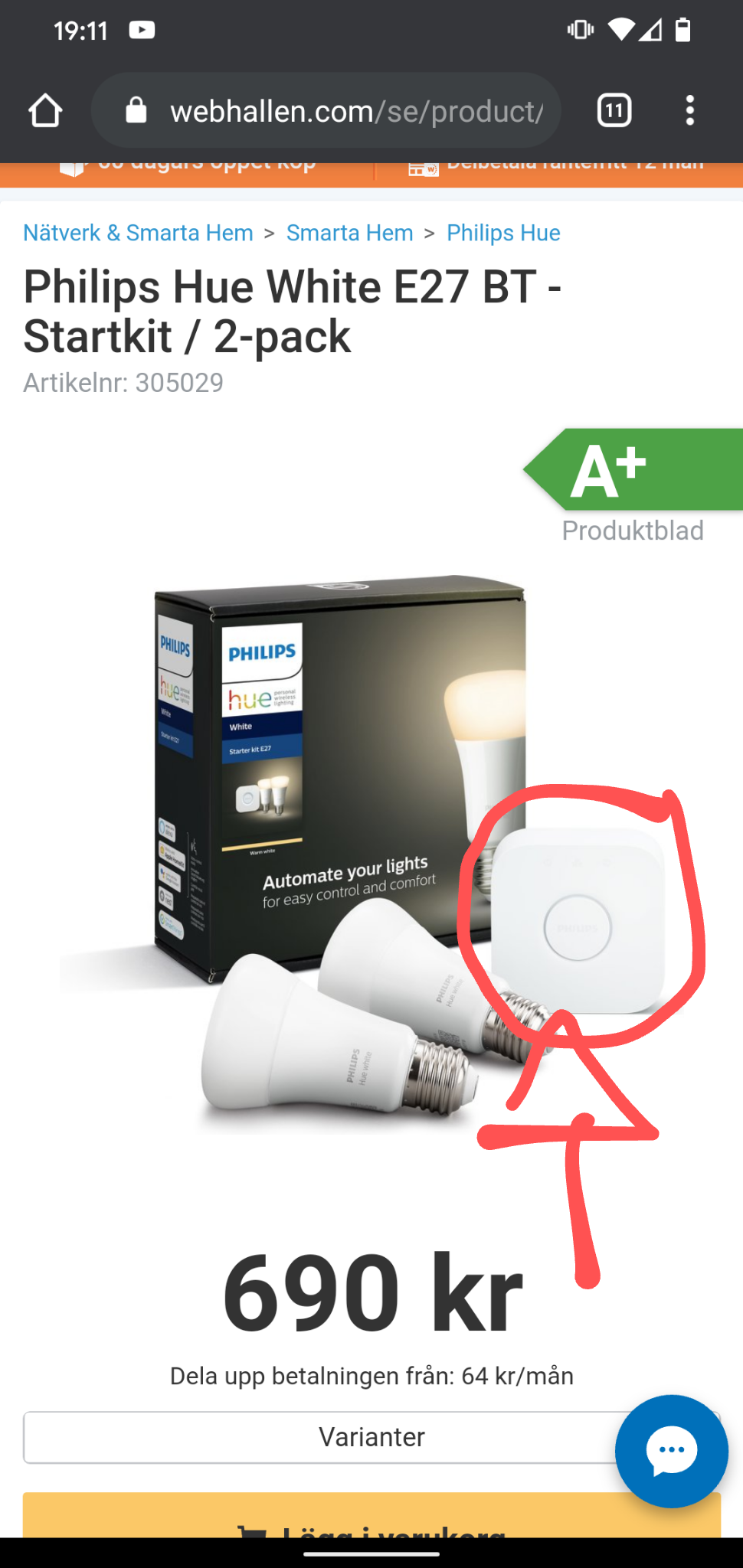

    jag kanske misstolkar vad du skriver men så vitt jag kan se så ingår inte någon brygga (om det är det du menar med hub) i ett paket du länkar till

    Om det är Philips Hue du tänker på så är det denna som jag markerat på bilden. Köpte detta paket till tjejens syster och det ingår enheterna på bilden (2st E27 och en Hub) -> [​IMG]
    Edit: med hub menar jag Philips Hue Hub, inte Google Hub så klart :)

    OK, if you say so. Men jag fattar det som att det är en BT-hub som ingår. Enligt beskrivningen krävs en brygga för att få det att gå på WiFi om detta är önskvärt (vilket det kanske inte är). Har noll koll på Hue, men vet lite mer om Telldus (som jag valde förra året då jag tyckte jag kunde få mer för pengarna där för mina behov - för någon annan passar säker Hue eller Trådfri bättre ) så jag ska absolut ine gå in i någon diskussion om Hue. Bara vill att någrlunda lika ska jämföras med varann.
